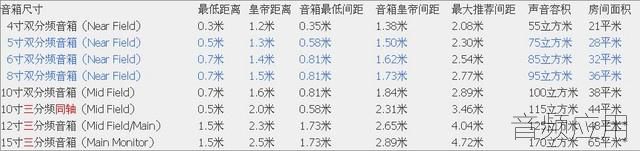

关于左右箱之间的距离,其实一直以来都没有一个统一的标准,它需要考虑桌面大小和音箱喇叭尺寸的大小。现在市面上主流音箱喇叭尺寸大约在4—6寸之间,桌面的长度一般为1.5、1.8、2.0米,从这两个方面来看,左右箱之间的距离在1.5—2.0米之间都可以,在这里也推荐大家多听多尝试。

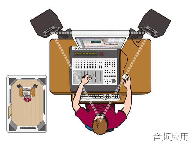

人与音箱的距离,不知大家是否听过“正三角形摆法”,首先将左右箱分别向内旋转一定角度(尽量让喇叭面向耳朵的位置),让高音单元与耳朵保持水平位置(可以获得最佳的指向性),人的位置与左右箱的距离可以保持一致,使之形成一个等边三角形。这种摆法的好处是,能够让你获得更准确的声音定位和人声结相,这种摆法就叫做正三角形摆法。
注意,如果你的室内/客厅空间比较大,强烈建议将音箱搭配专用支架摆放(摆放方法可参照上文),因为如果把音箱放在隔板等不太坚固的物体表面上会产生共振,也就说当音箱低频震动时下面的物体也会震动(尤其是在大音量下),反而会带来杂音,三频也都会受到影响。

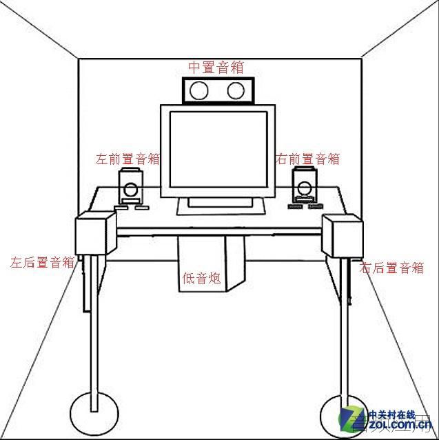

5.1音响应该说是看电影和玩游戏的最佳选择,它可以带来更加逼真的环绕立体声音效。5.1音响由1个中置音箱、1个低音炮和4个环绕音箱(分为左右两个前置音箱和左右两个后置音箱)共同组成,位置摆放好了,可以得到影院般的震撼音效。
低音炮的摆放方法笔者刚才已经给大家介绍过了,下面谈谈中置音箱。中置音箱主要负责中频/人声部分,因此正确的摆位很重要。理论上来讲,把它摆放在电视柜最中间的位置即可,但需要注意的是,尽量将中置音箱摆放在比较靠上的位置(与耳朵保持水平高度为好),因为中频及高频的指向性比较强,与人耳成水平角度可以得到更准确的声音定位和人声结像。
最后是4个环绕音箱的摆放,首先,左右两个前置音箱还是参照2.0音箱的摆法,左右两个后置音箱的摆放则需要一定技巧。既然购买了5.1音响,你的客厅面积一定也要够大,两个后置音箱的位置需要摆放在与两个前置音箱相对的位置上,这样才能形成一个5.1环绕声场。如果室内空间小不便于摆放专用支架,这里给大家的建议是可以将两个后置音箱挂墙安装(高度与前置音箱保持一致),同样可以带来不错的效果。
