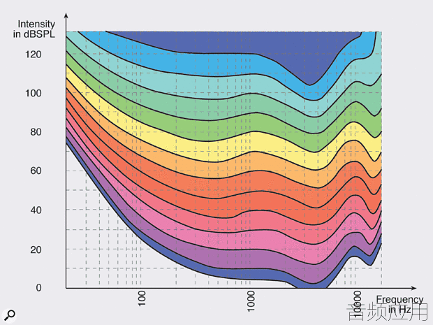

许多音乐家没有意识到均衡也会影响音频信号的表观响度,尤其是当你对子混音和完整混音进行均衡时。这是因为人类听觉系统的频率响应根据到达耳朵的声音的总体水平而变化。看一下图 2 中的图表,它显示了声音强度(以 dBSPL 为单位)与频率(以 Hz 为单位)的关系图上的等响度曲线。例如,该图显示,100dBSPL 的 1kHz 音调在主观上会被听到与在 103dBSPL 左右的 100Hz 音调一样响亮,而在 50dBSPL 的 1kHz 音调在主观上会被听到与在 60dBSPL 的 100Hz 音调一样响亮。每条曲线的最低点是听力系统最敏感的地方,1 Y" `9 [6 c7 b0 j, Q1 l* e7 \
! ~" \1 ^' Y2 ]7 r8 z eqloudness-0801-RJwLNrMfb7GQjB.4oDW2R6jCPwXByNq1.gif % n; k" ^) F$ D: C. P
图 2 显示了声音强度(以 dBSPL 为单位)与频率(以 Hz 为单位)关系图上的等响度曲线。
+ h4 o, Z3 z) B# H
/ B% v: _3 Y& ]4 }) N' y+ n等响度曲线的重要之处在于,它们表明听力系统的频率响应随强度而变化。一般而言,这意味着在应用 EQ 时以实际音量进行监听非常重要,因为在较高或较低的聆听水平下感知的效果可能会有很大不同。然而,声音强度越高,耳朵对高频和低频越敏感,这意味着大脑倾向于将这些频率相对丰富的任何声音解释为响亮。因此,如果你希望音乐在低听力水平下听起来更大声,那么在极端频率范围内增强是有意义的 - 这正是某些高保真系统上的响度开关的设计目的。这就是为什么你经常看到播放系统中的图形均衡器设置为“微笑”曲线 - 中频有所下降,极端频率略有提升。然而,如果你打算使用这种类型的整体均衡器,最好将其留在母带处理阶段,然后最多仅添加几个分贝。, b7 |2 f' Z" m' t; r( y, m
