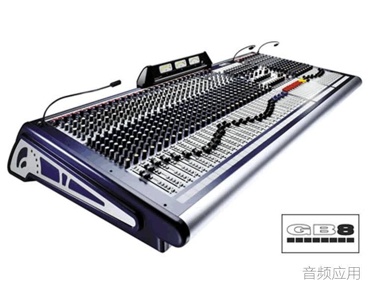

Soundcraft 声艺 GB8 48(RW5709) 调音台 售价:¥66550元
继推出4条总线GB4调音台,Soundcraft的GB系列又新增一款8条总线GB8调音台。GB8的框架大小分为16个到48个单声通道不等,其中每个通道带有4个多功能立体声通道和4个立体声返回点。因此,此款GB8调音台是专门为教堂、表演场所、固定装置以及区域环绕音色系统而设计的。
GB8采用了Soundcraft的MH3和MH4界面, 以及双模式设计,能够提供对群或辅助输出通道进行衰减监控的功能,可用于FOH或监听等场所。
此外,还配有其他效果器,包括Graham Blyth的GB30麦克风前放和均衡器、一个1kHz的振荡器以及一个带有3个LED计量表的表桥,可以模仿VU计量表的发射效果。GB8还设有四种静音组,可以同时对几个声道进行静音,而另一个且唯一的设置则对录制和交替式立体声输出通道起限制作用,以便创建一种混音立体声录制效果。另外,GB8含有一个输出矩阵,带有11个输入通道和4个输出通道,能够提供8组总线和左、右和中(单声道)输出通道等。尽管GB8的外观设计非常传统,但它却具有一些独特的机械特性。其粗糙的钢铁底盘设有一个倾斜的后置连接面板,您从界面正面进行设定,即可控制后面板。而整个电源接口还设有一个用于连接外置阻塞PSU的连接选项接口。 为了确保在不利条件下产品使用的稳定性,要注意小心产品的机械构造。所有的输入模块均被独立的垂直安装在PCB上,且钢铁底盘的前面板上带有单独的螺帽固定的计量表。
同GB4一样,GB8既融合了MH4, MH3和LX7ii调音台的流行外观,但又保留了具有浓重色彩的家族式外观和质材
