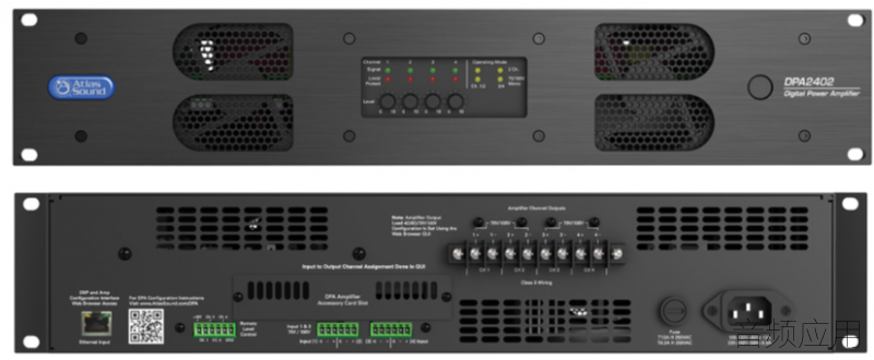

Atlas DPA系列4通道功放
Atlas Sound,超过80年的商业音频解决方案的领导者,自豪地宣布新的Atlas DPA系列4通道功放现已正式供货,4通道功放DPA系列功放包括3个型号,它们分别是仅有1U高度的DPA602和DPA1202、2U高度的DPA2402。4通道的DPA系列功放结合了工程所需的灵活可变,高性能和网络访问控制于一身,相比于仅需要更大的声音(更高的功率输出)来说,这些特性给更广阔的应用提供了更高的价值。基于网络控制访问、内建DSP的4通道DPA系列功放可以配置成三种不同的功放模式,用以满足任何固定安装工程需求。
DPA系列功放出厂时预设为定压70V双通道模式,若需要4通道定阻放大,DPA系列功放可以配置为4通道定阻模式驱动4Ω或8Ω的负载。许多系统设计时既需要定阻(低阻抗)传输又需要定压(高阻抗)传输, DPA系列4通道功放可以配置为在1个70V/100V定压通道上传送背景音乐/寻呼应用,同时在2个定阻通道上驱动4Ω或8Ω音箱用于播放前景立体声音乐。
DPA系列功放带有4个平衡线路输入和一个可选的附件输入插槽,可选附近件包括4通道Dante™网络音频接收卡DPA-DAC4,或者2路话筒/线路输入和2路AUX输入的模拟混音卡DPA-AMIX,DPA系列功放总共有8路音频输入。所有8路输入可以混音和/或路由到任意的4个功放通道,每个输出通道都内建有DSP处理器,包括混音、路由、电平控制,参数均衡器,限制器,高/低通滤波器和延时器,给不同的应用提供灵活的音频处理。
DPA系列功放可以通过前面板旋钮或板载GUI来控制输出电平。最终用户也可以通过简单的有线遥控电平来控制功放。每个输出通道还具有基于GUI的输入和输出电平表,通过音频信号或干接点闭合触发分配和静音功能。计算机,平板电脑或手机使用网络浏览器来设置DSP,如果需要,还可以设置密码保护访问和更改DSP设置。
DPA系列功放还包括一个基于PC站点管理器的免费软件,在一个特定的网络中自动搜索网络上的所有DPA系列功放,并列出他们,并允许单一的点击访问。该现场管理软件备全面的功能:定位和更改IP地址、故障报告、输入输出状态、待机状态和通过调度计时器远程启动功放。
灵活可变的DPA系列功放通过本地或网络控制来配置所有的功能,使他们成为在当今复杂的商业音频市场的理想选择。
