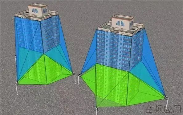

1、设计思路
根据本次系统建设的框架和建设的思路,本次视频监控系统建设覆盖小区内两幢28层高的居民住宅楼,覆盖两幢大楼的歌3个能够发生高空抛物的监控面。建成后的智能高清视频监控系统将能够对住宅楼外立面进行实时监控及分析,形成统一的监控网络,实现对大楼高空抛物事件的重点监管。我们规划建设一套完整的数字化、高清化的视频监控系统,利用当今成熟的数字视频压缩技术、多媒体技术、光缆传输技术、电视监控技术、网络技术等,构建一套适合于整个项目的高空抛物防控体系。
2、项目建设内容
根据建设的思路,系统建成后将能够实时监管楼内居民抛物情况,在整个监控区域形成一个统一、封闭的监控网络。系统根据用户的要求为了建造一个图像清晰连贯,集中管理的系统特点,所以本次视频监控系统以网络为载体,为安全监视、管理运行提供有效的技术手段。
系统将涉及到包括从前端实时图像信息的采集、信息的传输交换、实时监视到信息的数字化、相关的联动应用和庞大的信息管理等多项环节,包括对各前端视频信息的采集、传输、监视、存储、处理、发布、回放、流转、备份等管理。
3、选型指导
(1)、对于低楼层(1-6层左右)来说,追求成本可以选择200万像素3.6mm焦距的定焦枪机,追求效果可以选择200万像素的电动变焦枪机(焦距在2.7mm到13.5mm可调);(2)、对于中高楼层(7-14层左右)来说,追求成本可以选择200万像素6mm的定焦枪机,追求效果可以选择200万像素的电动变焦枪机(焦距在2.7mm到13.5mm可调);(3)、对于高楼层(14-30层左右)来说,追求成本可以选择200万像素的电动变焦枪机(焦距在2.7mm到13.5mm可调),追求效果可以选择400万标准枪加变焦镜头(焦距在5mm到50mm可调),再配合红外(100米左右红外距离)护罩。
注意:后端存储采用网络视频存储录像机集中存储方式,存储分辨率分别为720P,24小时实时录像,25帧/秒。录像保存容量满后,自动清除最早的资料。系统通过独立的专用监控网络传输,系统接口需留有一定余量,保证当系统需要扩容时,整个监控具有一定的扩展能力并且扩展简便。整个监控系统具有后期视频资料分析功能,能够快速查询有关资料。以最少的人力和最快的速度找到需要的录像。建设一个监控中心,所有视频图像传输至监控中心,监控中心配置视频监控管理系统进行对整个视频监控系统内设备的集中管理,实现安防层面的集成。
4、系统点位
我们预计在每幢大楼的一个立面设置两台摄像机,共计12台。
具体的摄像机位置统计如下:
