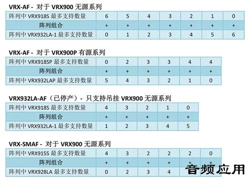

有关VRX900系列的吊挂,建议使用JBL原厂吊挂套件。迄今为止,JBL共有3种吊挂套件,其中VRX932LA-AF已经停产,且不建议用于吊挂有源的VRX900P。各款吊挂套件可供吊挂的VRX900扬声器的数量见下表。

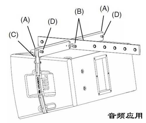

  如何正确使用吊挂套件来吊装VRX900?
  以VRX-AF为例。
  1.首先将吊挂套件中两条侧臂(A)与中央框架连接。使用套件中提供的插销(B)固定。
  2.将整个吊挂框架放置在需吊挂的VRX900阵列最上方的扬声器上,并将扬声器两侧的吊挂杆(C)上翻嵌入框架侧臂中。
  3.使用吊挂套件中提供的插销(D)固定。
  注意: 必须使用VRX-AF吊挂套件中提供的蓝色“一字形”插销来固定吊挂框架与扬声器。请勿用扬声器上内置的黑色“L形”插销来固定吊挂框架与扬声器,否则可能导致插销断裂,致使扬声器阵列坠落。
