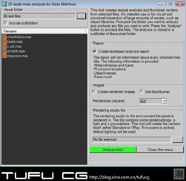

2.Asset Mass Analyzer
类型:脚本
版本要求:max2008 以上
介绍:可以添加整个文件夹下的所有MAX文件进行渲染,可以为渲染自动保存处理信息文体,可以加载预设MAX文件做为场景文件来渲染,比如这个功能可以用来渲染缩略图...
安装方法:下载后直接在MAX里运行,按提示后装后,打开文件夹,把里面的脚本拖到MAX就可以运行了,不找文件夹,安装后直接重启也可以在自定议里找到
官方地址:
下载:http://www.klaasnienhuis.nl/Word ... nalyzer-package.mzp
