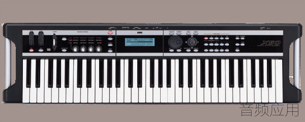

想知道KORG KROSS與KORG X50比怎麼樣就要先搞清楚一些關係。關於KORG X50和KORG KROSS的關係是:沒有任何關係。KORG KROSS絕對不是KORG X50的升級版或者換代版!很多人誤以為它們之間有各種關係是因為它們一樣有“手提把”和以便携為側重點,兩個彎音輪也都在面板左上角位,外型有幾分相似而導致。為什麼說它們之間沒有任何關係?原因很簡單,從定位即可判斷。KORG X50是便携式音樂合成器,而KORG KROSS是便携式音樂工作站,兩個可以說是完全不一樣的東西,如何去一拼定位性價比?因為KORG X50是合成器因此它連音序器也沒有,沒有音序器意味著就無法在琴體內製作和錄製音樂。而且KORG X50只有一個插入效果器和兩個主效果器,和KORG KROSS的5個插入效果器和两個主效果器差别也不只是一點點大。就發聲引擎就翻了幾翻檔次,KORG KROSS是EDS-I聲音引擎,KORG X50是十多年前KORG的HI聲音引擎。KORG KROSS無論在功能還是音色的清晰和逼真度上都超越了KORG X50太多,重量甚至还要比KORG X50轻!KORG KROSS還有一個88鍵全配重版本,KORG X50就一个型号61键。所以要牽強附和說它們有關係,也實在有點不盡人意。不過,如果已經是KORG X50用戶,仍然對KORG X50的便攜情有獨鍾,就果斷入手KORG KROSS準沒錯,你會被爽翻的。
發聲引擎:雖然發聲引擎不能決定聲音的全部,但是佔據的位置是最重要的。KORG KROSS的EDS-I引擎指的是“Enhanced Definition Synthesis-Integrated”增强清晰度合成並且繼承集成KORG之前工作站的高質量聲音,所以曾經有部分用戶有指出KORG KROME的某些音色清晰度居然超越KORG KRONOS X,原因就在這裡。我們來看看KORG歷代旗艦合成器(工作站)和部分非旗艦合成器(工作站)發聲PCM引擎,便一目了然。(多個引擎的型號省略)
