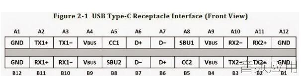

引脚定义
什么是USB Type-C接口它的特点是什么
可以看到,数据传输主要有TX/RX两组差分信号,CC1和CC2是两个关键引脚,作用很多:
探测连接,区分正反面,区分DFP和UFP,也就是主从
配置Vbus,有USB Type-C和USB Power Delivery两种模式
配置Vconn,当线缆里有芯片的时候,一个cc传输信号,一个cc变成供电Vconn
配置其他模式,如接音频配件时,dp,pcie时
电源和地都有4个,这就是为什么可以支持到100W的原因。
不要看着USB Type-C好像能支持最高20V/5A,实际上这需要USB PD,而支持USB PD需要额外的pd芯片,所以不要以为是USB Type-C接口就可以支持到20V/5A。
当然,以后应该会出现集成到一起的芯片。
辅助信号sub1和sub2(Side band use),在特定的一些传输模式时才用。
d+和d-是来兼容USB之前的标准的。
这里说一下,USB3.0只有一组RX/TX,速度是5Gb,USB Type-C为了保证正反都可以插就用了两组,但实际上数据传输还是只用了一组RX/TX,速度就已经达到10Gb了。如果后面升级协议,两组都传的话就和DisplayPort一样20Gb了。
