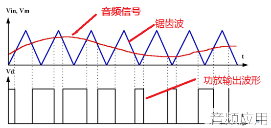

D类功放工作原理
如下图,D类放大器是由锯齿波发生器,放大器,功率放大等组成。
波形如下图:
在音频信号幅度大于锯齿波时输出1,在音频信号幅度小于锯齿波时输出0。于是,在有音频信号输入时,功放输出波形为宽度不一的脉冲,而在输入信号为0时,输出就是占空比为50%的方波了。
所以,其实工作原理很简单,一句话就可以概括:D类功放输出波形其实就是脉宽调制波形,调制通常是几百Khz。
