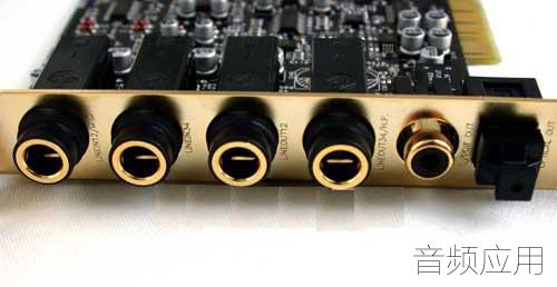

随着个人音乐的盛行,造星运动的狂热,越来越多的人跃跃欲试,想唱好歌难,想录好歌更难,一些个唱爱好者想录一盘自己的专辑只能求助于专业录音棚,而高昂的价格非一般工薪阶层所能接受,但MAYA44 Pro的出现改变了这一切,1XXX元的售价,就能提供准专业级的录音技术支持,在2004年确实掀起了一股Maya风潮,而今 MAYA44 V3版 又登陆大陆市场,笔者第一时间从中音公司拿到了样卡。
MAYA 44 V3
MAYA44 V3采用了黑色的PCB板, 密密麻麻的元器件,Codec用的是WM的产品,输入和输出部分都带有运放。滤波电容一律选用了铝壳贴片电容。它的主芯片上贴着MAYA标签,实际上用的是VIA的ENVY24HT-S芯片,VIA的ENVY24芯片在专业声卡中的应用很广泛,这得益于其出色的性能 ,这片具有24位精度和96(192)KHz采样率的音频处理芯片具有很强的处理能力,通过驱动可以支持各种专业音频接口。
(VIA ENVY24HT-S主芯片)
在Code方面,MAYA44 V3依旧采用Wolfson Microelectronics公司出品的WM8731,该芯片支持24bit多位Sigma三角A/D和D/A转换。其中ADC和DAC都支持数字插值,可支持16bit-32bit,采样率8KHZ-96KHZ,立体声音频输出带有数据缓存和数字音量调节。WM8731通过2至3根的串行接口控制,芯片采用了28pin的SSOP封装。下面来说说它的音频性能,在3.3V信号电压时ADC可以达到90dB的信噪比,1.8V信号电压时可以达到85dB的信噪比。3.3V信号电压时的DAC信噪比可以达到100dB,1.8V信号电压时也有95dB。ADC和DAC的频率响应都在8KHz到96KHz之间,可以有选择的使用ADC的高通滤波。MAYA44 PRO使用了两片WM8731 Codec,实现四进四出音频接口!
                (74HC4052是四通道模拟混合与分离器,作用稍后介绍)
运放:JRC4580运放芯片
          MAYA44 V3的输入/输出都采用JRC4580运放芯片
晶振:
作为专业录音声卡,对采样率精度的高要求,MAYA44选用了两颗NSK的晶振为其提供精确的频率,两颗晶振各自的频率是24.576MHz和22.5792MHz,分别为44.1KHz和48KHz工作时提供基准时钟信号,用以减少采样率转换的误差。
接口:
线路输入1/2和3/4,线路输出1/2和3/4,四个接口全部采用了1/4"(55mm)的TRS立体声插孔,比普通小立体声插孔有更好的接触性能。S/PDIF数字音频输出接口和数字光纤输出接口 ,提供了可选择的数字音频输出方式。
