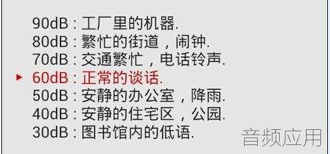

: h& t3 ?- h+ b, h0 M1 }  S电平表的单位是dB(分贝),dB是一个比值,是一个纯计数方法,由于它在不同领域有着不同的名称,因此它也代表不同的实际意义,所以不能将不同情境下的dB拿来比较。+ Y. i# B6 N2 C  ^- a: p) p& u  }# G
, h3 d6 o: q1 j; j: ^$ C比如说物理中来描述声音的响度的分贝,是以人耳的听力来定义的。
4 a0 Z/ N+ r8 e0 w# t1 b0 q

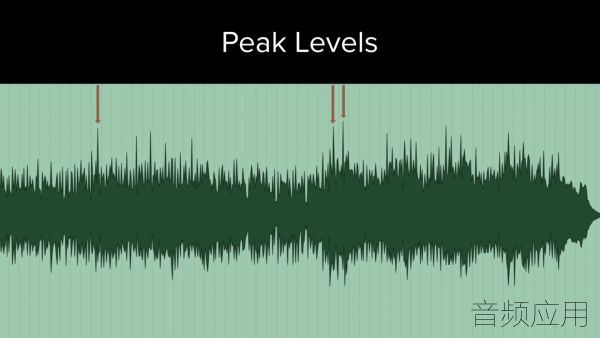

峰值电平(Peak Level)) k: ^! y! H! x( z; n$ l
, C1 w: {* j: J6 V5 W
峰值电平是指一段音频信号中的最大值,是系统能承载的最大范围,峰值电平超过0dB,就会出现削波失真,也被称为破音。: E  P3 ?4 r& }, I

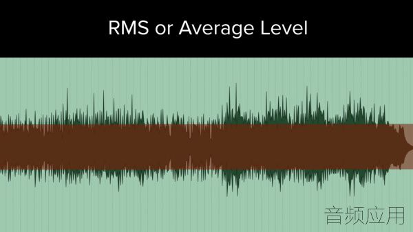

; F+ C( q4 |$ c平均电平(RMS Level)
9 g1 K; j0 A! P! u3 h8 Q1 ]; _1 H0 g7 l7 ^9 A" F% z1 z# I1 B* |- [
一段时间内的电平均值。平均电平用来描述响度,平均高电平影响我们听到的响度。

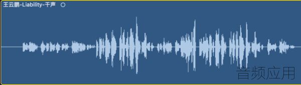

电平数值。可以通过电平表插件进行测量,我们来看两端波形。2 ?) W: B1 X9 ]/ f8 k3 T
1515478469.jpg & U7 v0 s( B1 D# E2 w: _( o  T
/ i& T6 D2 K* b# g" F# z这是一个电平比较正常的人声,主歌部分RMS -24dB左右,副歌部分RMS -18到 -12dB之间。8 C, k% i' t& }2 N$ b; e) E
