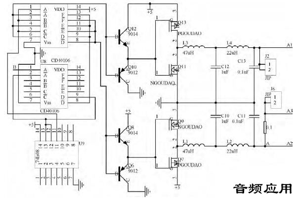

  2.3 驱动电路以及互补对称输出和低通滤波电路
  如图4所示。将PWM信号整形变换成互补对称的输出驱动信号,用CD40106施密特触发器并联运用以获得较大的电流输出,送给由晶体三极管组成的互补对称式射极跟随器驱动的输出管,保证了快速驱动。驱动电路晶体三极管选用9012和9014对管。
  H桥互补对称输出电路对VMOSFET的要求是导通电阻小,开关速度快,开启电压小。因输出功率稍大于1W,属小功率输出,可选用功率相对较小、输入电容较小、容易快速驱动的对管,IRF9630和IRFZ48NVMOS对管的参数能够满足上述要求,故采用之。实际电路如图4所示。本设计采用4阶Butterworth低通滤波器。
  图4H桥互补对称输出及低通滤波电路
  对滤波器的要求是上限频率≥20kHz,在通频带内特性基本平坦。互补PWM开关驱动信号交替开启Q6和Q8或Q12和Q10,分别经两个4阶巴特沃兹滤波器滤波后推动喇叭工作。
