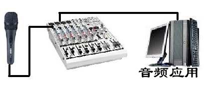

再来就是加了调音台后的连接方法,在******唱歌的话使用调音台不但能实时控制你话筒的音量还能用调音台上的EQ、GAIN和效果器功能让你的声音达到演出级别的效果。并且使用调音台过后可以不使用话放了。(如图)
加了调音台后的连接方法

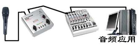

如果想要得到顶级的******演唱效果的话那你需要话放和调音台一起配置,连接方法如下:(如图)
连接方法

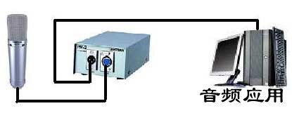

再来说说电容话筒的连接方法,基本方法和动圈一样,不过电容话筒多了一个48V幻象电源供电器,(如果用有话放或带幻象电源台子的就不需要)基本连接方法如图:
基本连接方法

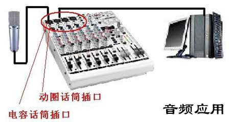

电容话筒和调音台使用的连接方法。注意:电容话筒和调音台连接的时候一定要插台子上的48V电源供电的黑色话筒插口,不能插动圈使用的大三芯输入口:(如图)
电容话筒和调音台使用的连接方法
