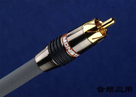

2.尽量用高质量的有线电视用的75欧同轴线换掉原来的线。以减少信号干扰和提高画面的凝结力和清晰度。除了已埋在墙里的线我嫌麻烦没换外,把尾线(从屋里墙上的有线天线插座到电视机机身上插孔的天线)换成3米长的美国线圣的HD-6的线(多层镀银屏蔽,导线含银6.1%,镀金插头)。其它没埋在墙里的明线部分换成10米长的线圣的HD-1线(含银2.1%)。
美国线圣的信号线
