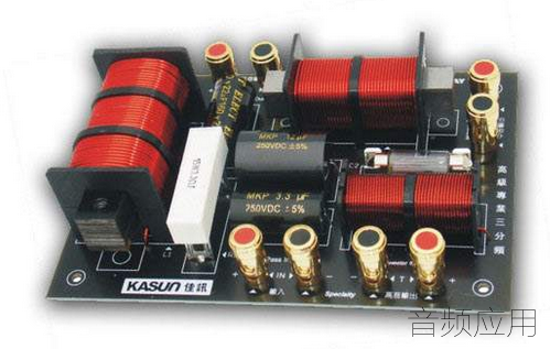

音响的分频器简单来说,就是将模拟信号分离成为高、中、低音等不同部分,再分别送入相应的喇叭单元中进行重放,从而达到更好的回放效果。
分频器结构
从电路结构来看,分频器本质上是由电容器和电感线圈构成的LC滤波网络,高音通道是高通滤波器,它只让高频信号通过而阻止低频信号;低音通道正好相反,它只让低音通过而阻止高频信号;中音通道则是一个带通滤波器,除了一低一高两个分频点之间的频率可以通过,高频成份和低频成份都将被阻止。
分频器在音响中的作用
位于功率放大器之后,设置在音箱内,通过LC滤波网络,将功率放大器输出的功率音频信号分为低音,中音和高音,分别送至各自扬声器。连接简单,使用方便,但消耗功率,出现音频谷点,产生交叉失真,它的参数与扬声器阻抗有的直接关系,而扬声器的阻抗又是频率的函数,与标称值偏离较大,因此误差也较大,不利于调整。
将音频弱信号进行分频的设备,位于功率放大器前,分频后再用各自独立的功率放大器,把每一个音频频段信号给予放大,然后分别送到相应的扬声器单元。因电流较小故可用较小功率的电子有源滤波器实现,调整较容易,减少功率损耗,及扬声器单元之间的干扰。使得信号损失小,音质好。但此方式每路要用独立的功率放大器,成本高,电路结构复杂,运用于专业扩声系统。
音响可以不加分频器吗?
关于音响加不加分频器两种说法
第一种说法称:不用分频器当然能做音箱,但做不出来什么好音箱。而且只能用全频带扬声器或同轴式扬声器。而且必须为感应式同轴。一般的同轴只是把两音圈接在一个轴上。中音要增强的话就只能通过衰减低音和高音来实现。
只是没有分频器的音箱,听着感觉是层次不清,比较浑浊的。
目前的一般有源音箱,除了有一些相对高端,是内部电子分频。
有些就是根本没有分频器的,直接用一个电解电容串联在高音喇叭上当做高音的。
而第二种说法却说:不加分频器是绝对不行的,你也不怕烧了高音喇叭,不加分频器的话你就直接把所有频率的声音都直接加在了所有的喇叭上,低音喇叭可以承受高音,但是高音喇叭就承受不了低音,声音稍微开大一点就直接烧高音,分频器的原理就是把输入的全频声音分成三段频率:高音、中音和低音,然后再各自接上喇叭,这样声音才会好听
如果没有分频器有两种情况:
喇叭是全频喇叭,可以发出高中低音,所以不需要分频器,不过这类喇叭通常功率不大。
高音是通过一只电容连接到信号的,这是最简单的处理方法,这类和有分频器的比音质差。
