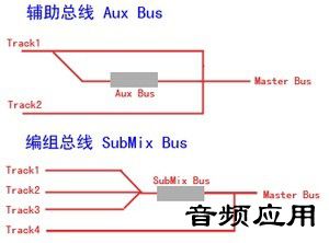

Aux Bus 的中文名称是辅助总线,SubMix Bus则是编组总线。
  Aux Bus 的原理是 把某一音轨(Track)分流出来,成为辅助总线,一般用于控制总体的可调整比例大小的效果(比如混响效果),或者是现场监听用。SubMix Bus则是把某一/某些音轨捆绑起来统一管理,在它的调整中,所有经过它的音轨都会产生相同的变化。
  它们之间的区别大致如同下面的简单结构图
Master Bus被称作总轨,就好像是一条大河,所有的支流最终都会汇聚于此,流入大海。同理,所有的音轨所发出的声音,最后都会被汇聚到Master Bus中,通过音频设备,进入我们的耳朵,被我们听到。
  而在之前,我们会有无数的支流,这些就是我们单独的音轨。
  Aux Bus就像是Track1的克隆,完全复制Track1的声音以及效果,就像两条平行流淌着的河流,彼此相像,却又互不干扰。但是,只要在Track1中所做的改变,Aux Bus也会原封不动的克隆下来。同时,你也可以在Aux Bus上添加新的效果,但是不影响Track1。最终,他们彼此融合,一同流入到大河中。
  而Submix Bus就像是这条大河中一条比较大的支流,他接受了Track1、Track2和Track3的声音,将它们糅合在一起,并最终并入到Master Bus这条大河中。如果这三条小支流有一条受到了污染,那么Submix Bus也会被污染;同样的,如果Submix Bus结冰了,那么这三条小支流的水也无法输送到最终的大河中。
  在物理学中,我们用串、并联的说法更容易理解。Aux Bus就像是Track1的串联,而Submix Bus就像是Track1、Track2和Track3的并联。
  Aux Bus 的原理是把某一音轨(Track)分流出来,成为辅助总线,一般用于控制总体的可调整比例大小的效果(比如混响效果),或者是现场监听用。SubMix Bus则是把某一/某些音轨捆绑起来统一管理,在它的调整中,所有经过它的音轨都会产生相同的变化。
  它们之间的区别大致如同下面的简单结构图:
  这样,在使用Aux Bus 时,声音是由干声(或称直达声)和加载在Aux Bus 上的效果声组合而成的。我们可以分别单独监听二者。
  而在 SubMix Bus 中,输出到Master Bus的,则是已经附加了效果的湿声。无法单独监听原来的干声,除非你不做效果处理。
  如果我们需要同时对某几轨添加相同的混响效果,则可以使用Aux Bus ,在它这一轨中加载混响效果器后,取消效果器中的直达声,然后调整需要的效果量等参数。再在每一轨中调整Aux的发送量,即可给这些音轨添加不同深度的效果量。
  如果我们需要统一处理某几个音轨,可以使用 SubMix Bus,这样你在SubMix Bus中所做的任何处理,都会马上同时在那几轨上体现出来。比如我们要让录制好的几轨演唱的声音同时使用Automation,或者是使用音量或声相的包络同时产生音量或声相的变化,可以在SubMix Bus轨中处理,这对于需要同时对多个音轨进行复杂的包络处理时非常方便。
  以上两种总线方式,在Samplitude中设置和使用起来非常方便,同时可以让你充分地理解传统的硬件总线的设置方法。
