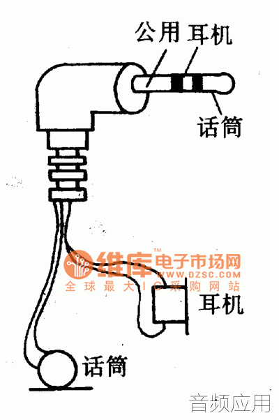

8 T+ `/ ?9 ?8 a3 `- U  手机中用的耳机,实际上是耳机+话筒。我们只要知道手机中用的耳机结构,检修起来就十分方便了。下面以MOTROLO手机耳机为例介绍它的结构和检测方法。图为手机耳机连线的结构。
: o5 b3 G( @) q- f3 B+ |4 a, g! x' N# ~  ~6 x9 O+ B
手机耳机结构

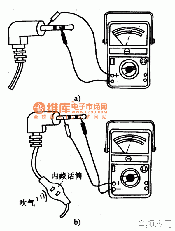

7 M% U$ m# Q) M  检测耳机是否正常,可按图连接。           3 f% m; h  V, |! N
4 V/ ]9 @4 M3 {4 ~2 b% H# j- p# p  图(a),为检测耳机好坏的方法: 用万用表Rx1档,一根表笔接插头的公共端,另一根表笔断续碰触插头的耳机端,耳机中应有较大的吁吁声。
# M5 z9 T8 F' b4 p  {
% j' I# e" G; K5 D+ }$ E: C  图(b)为检测耳机话筒的办法: 用万用表Rx100档,红表笔接插头的公共端,黑表笔接插头的话筒端,用嘴向  话筒(在耳机引线中间的小塑料盒中)吹气,万用表指针应向右明显地摆动。       5 K- O+ ~2 T4 g3 M* s6 ?% z/ S4 Z2 U
$ Q! m$ A7 s* n- ^: ~  耳机和活筒在检测时如果不符合上述     结果则说明有故障。故障一般出在耳机插头端的连线或导线中间小塑料盒中的连线,连接问题,绝大多数故障都可以通过重焊连接线排除。如果连线没有问题就要更换耳机或话筒了。0 M0 H7 [  g, b- \' d
