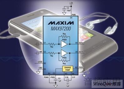

5 q; t1 V4 f4 d$ Z  Maxim推出双模H类耳机放大器MAX97200,设计用于电池供电的便携设备。该款放大器采用Maxim专有的DirectDrive II技术,可构建效率极高的H类架构。MAX97200的效率几乎是AB类放大器的2倍,可有效延长音频播放时间。此外,器件的无干扰开关架构和无咔嗒/噼噗声性能,能够为终端用户提供更为丰富的音频体验。该款IC的大小只有2mm2,是目前市场上尺寸最小的立体声耳机放大器。MAX97200非常适合蜂窝电话、便携式媒体播放器(PMP)、笔记本电脑及其它电池供电的音频应用

201056104016628.jpg 5 X; f# u; H7 P2 _% F9 E0 }0 S

  针对小尺寸封装进行优化
7 a; T  R- l% J. m% A/ l) _% ^0 D0 e" U9 t+ c( p
  MAX97200是市场上尺寸最小的高效耳机放大器,采用微型(1.27mm x 1.65mm)、12焊球晶片级封装(WLP),比最接近的竞争产品缩小25%。由于MAX97200无需电感,其整体方案尺寸比竞争器件降低30%。
7 K* b# P+ r9 N8 R( g/ g6 x4 q; w& J! |2 b* V4 `
  MAX97200采用1.8V单电源供电,能够为32Ω负载提供34mW输出功率。器件工作在-40°C至+85°C扩展级温度范围。提供*估板以加快设计进程,更多信息请访问china.maxim-ic.com/Class-H-Amp。
