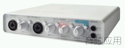

TC Konnekt 24D 火线音频接口+效果器评测
TC Electronic,一个以研究技术为主导的公司,一直把所有精力都投入到对声音的效果处理中,但面对音频接口的汹涌大潮,也按捺不住心中的小兔子,推出了Konnekt 24D和Konnekt 8两款火线音频接口。当然TC不会放弃自己出色的效果处理技术,将强大的DSP效果器镶嵌到他们最新的音频接口中似乎是大家早已预料的事情。
所谓Konnekt 24D,就是可同时使用12进12出的音频接口,再加上内置DSP芯片的效果器。而Konnekt 8则只可同时使用8进8出的音频接口,不带DSP芯片,不能作为效果器使用。
今日我们midifan.com收到了来自TC Electronic的评测样品:Konnekt 24D。其实我更希望能同时拿到2台Konnekt 24D,因为TC的NEAR技术可以让最多4台Konnekt 24D连接起来一起协同使用。但可惜的是我们暂且只拿到了一台样机,为了满足大家的好奇心还是先开始进行单机的评测吧,多台Konnekt系列声卡联网工作的评测今后再为大家奉上。

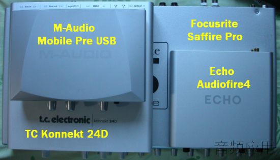

个大!没想到Konnekt 24D这么大??纵深很长,不像其它的音频接口身材那么短。下图是Konnekt 24D跟其它三个音频接口比个,简直是传说中的“姚明”。
Konnekt 24D比Saffire Pro、Audiofire4、Mobile Pre的纵深都长出一大块
沉!有1.5kg重,不过TC还是提供了Konnetkt 24D的背包,方便出行携带。虽然火线接口特征之一就是可以随身携带,但TC还是希望大家可以购买两个Konnekt 24D并在一起,再配合专用的“耳朵”上机架用。
漂亮!做工精细!看外壳应该是铝制,前面板使用了一块透明的档板,看起来很靓。所有接口、旋钮、指示灯实际都镶嵌在透明档板以里。

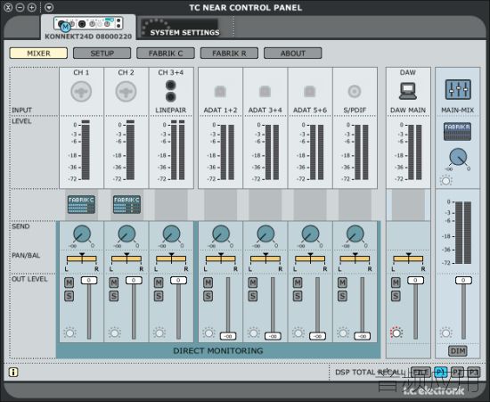

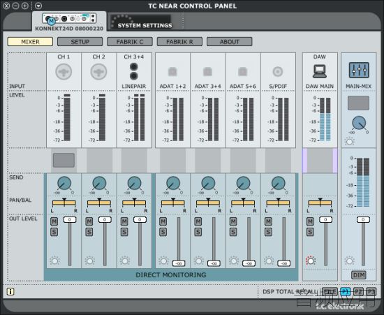

我安装了最新的1.02驱动,据说修正了一些问题,改进了用户界面。以下就是Konnekt 24D的软件控制界面。
Konnekt 24D的软件控制界面

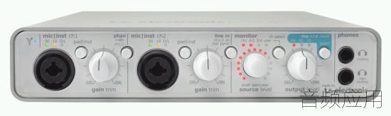

Konnekt 24D前面是两个XLR/TRS混合接口,而且提供48V的幻相供电(但并不能分别供电,而是同时)。两个混合接口可以通过pad|inst按钮分别设置为高阻输入或线性输入,连接吉他或者合成器。实际上Konnekt 24D在背后还有4个平衡大三芯的线性输入接口,但Konnekt 24D只能同时使用4路模拟音频输入接口,而非6路。在两个混合接口右边还有一个line in小按钮就是负责选择,是用前面的混合接口作为1/2输入通道还是后面的大三芯接口。
据TC的说明书介绍,这个混合输入接口使用了TC自家的Impact技术,专为吉他输入做了优化,可以提供更小的失真,更纯净的吉他声音。别忘了TC的老本行就是吉他效果器,他们最清楚如何才能直通录好吉他的声音。
左侧:两个XLR/TRS混合接口,带三段电平指示灯
看了说明书了解到Konnekt 24D调节增益的旋钮(包括监听输出旋钮)都是直接控制模拟电路的,而非现在大量廉价音频接口那样直接控制数字电路,显然这样会使声音的调节更平滑。

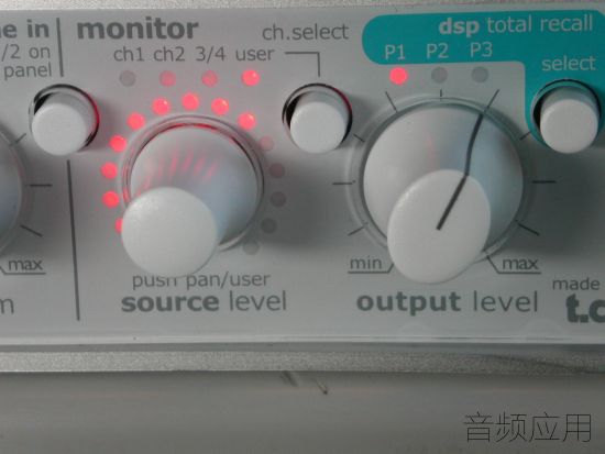

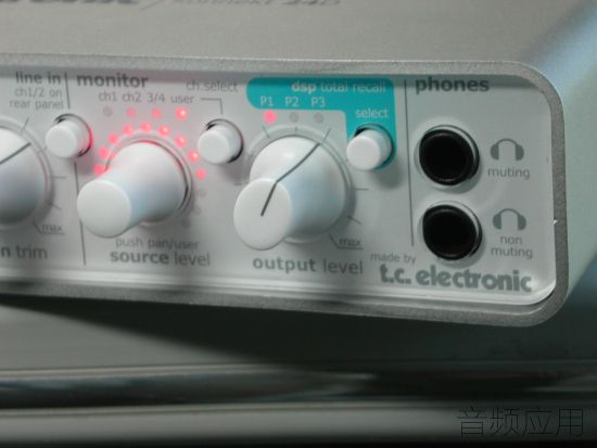

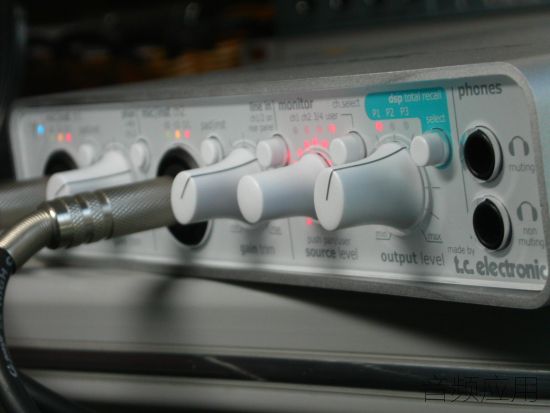

注意到Konnekt 24D调节混合接口增益的两个旋钮都是椭圆的,而右面的那个旋钮是圆的,有啥区别吗?区别大了。右面的圆旋钮是直接控制数字电位器的一个可无限旋转旋钮。它有着多个用途。你看这个旋钮右边的按钮,每按一下,这个旋钮就能分别控制通道1监听音量、通道2监听音量、通道3/4监听音量、和一个自定义的user参数。
多用途的数字电位器旋钮

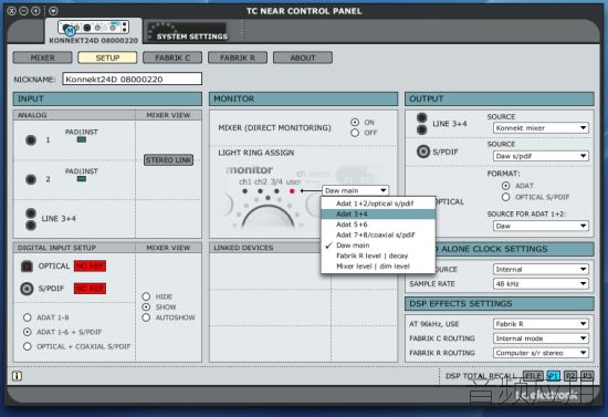

这个user参数可以在软件里设置,如下图。
user参数,这里选什么,数字旋钮就控制什么,点击放大
当你控制某个通道监听音量的时候,转动这个旋钮就可以通过它周围的亮灯了解当前推子的位置(好象Clavia的合成器啊)。按一下这个旋钮(是的这个按钮是可以作为按钮按的),这个旋钮的功能又切换成控制该通道的声像位置了。在转动这个旋钮的同时可以看到Konnekt 24D控制面板中相应的推子也在同步运动,很像MIDI控制器的感觉,毕竟是数字旋钮,参数是双向传输的,很酷!
多用途的数字电位器旋钮,实际也是个按钮,按一下就变成声像控制旋钮了
不得不说Konnekt 24D的这个设计很好,在节省空间的前提下,只用一个旋钮就能调节任何通道的音量、电平,还有其它参数。
右侧:双耳机接口
最右边又是一个椭圆的旋钮,不用说这是控制两个耳机输出通道音量的旋钮。Konnekt 24D还有一个独特设计,插入耳机到上面的耳机输出接口,将自动对连接到监听音箱的主输出进行静音。如果需要在录音操作间内进行拾音录制的话(比如录音师和歌手录音在同一房间内等),Konnekt 24D的这个设计可以说是相当的合理。当然你如果不需要将主输出静音,可以把耳机插入到下面的接口。

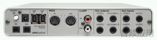

再看背后,就很简单了,四进四出大三芯平衡接口,一进一出MIDI接口,一对SPDIF同轴数字输入/输出接口,一对ADAT数字光纤输入/输出接口。但是注意一下,对于数字接口来说你最多只能使用8路。要么只用ADAT的8路,要么用ADAT的6路+SPDIF的2路,或者是4路APDIF。
背后接口
ADAT的8路和SPDIF的2路不能同时使用

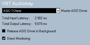

在PC上,设置到最小的ASIO缓冲64sample,在Cubase SX 3.1里的延迟时间是2.902ms,接近3ms。
Windows下Cubase SX 3.1里的最小延迟时间

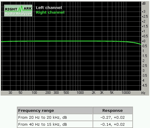

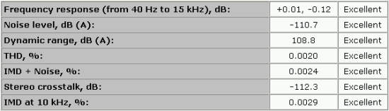

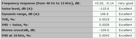

通过RMAA 5.5测试,Konnekt 24D的音质相当的好。
24bit/96kHz测试结果
24bit/48kHz测试结果
24bit/96kHz频率响应
查看详细的测试结果:
24bit/96kHz
24bit/48kHz

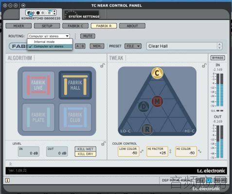

DSP效果器:
TC把他们最新的两个效果器集成在Konnekt 24D里:通道条Fabrik C和混响Fabrik R。这当然大大的加强了Konnekt 24D的吸引力,要知道这两个效果器Powercore插件单卖的价格都是299欧元呢。
Fabrik C和Fabrik R有什么可牛的呢?它们用了TC最新的MINT技术,也就是直觉导航技术(Meta Intuitive Navigation Technology)。它让你只改变一个通用参数,就可同时控制多个参数的变化。而且让你选择不同的控制参数的时候,控制背景也会随之改变。比如下图那样:
Fabrik效果器的MINT技术示意(动画)
说了这么多好,但Fabrik C和Fabrik R都不能作为插件调用,你只能在Konnekt 24D的控制软件里使用它们。它们俩就好比传接在Konnekt 24D里的两个硬件效果器。
Fabrik C和Fabrik R都有两种模式,一种叫内部模式,就是把Fabrik C串在输入1/2通道里,把Fabrik R作为返送效果器用在任何一个通道里。非常遗憾,你只有这种选择,Konnekt 24D并没有提供给你自由灵活的通路设置权利。在内部模式下,你可以利用Fabrik C在声音进入音乐软件之前进行压缩、均衡、消齿音的处理,你还可以利用Fabrik R作为任何一个输入通道的返送混响使用,听湿录干。
内部模式,Fabrik C串在输入1/2通道,Fabrik R作为返送效果器用在任何一个通道

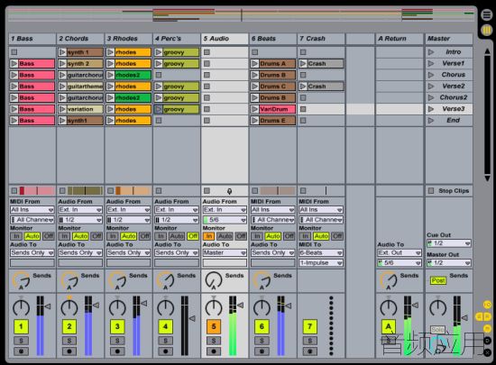

另外一个就是发送返回模式。Konnekt 24D专门开辟了两个新的内部通道,5/6和7/8。其中5/6通道串着Fabrik C,7/8通道串着Fabrik R。你只要在你的音乐软件里把声音发送给这两个立体声通道,再在音乐软件里接收来自这两个立体声通道的声音,你就获得带效果的湿声了。就好象你把两个硬件效果器连接在Konnekt 24D的5/6和7/8通道上了似的。当然发送量、干湿比什么的都是随你调的。
我先用Ableton Live(比较习惯Live了),开始死活不知道怎么搞。因为Live里并没有标注出第5/6和7、8通道是过效果器的特殊通道,我后来看了说明书才晓得。
在Ableton Live 5.2里用发送返回模式给每个音轨加效果,点击放大

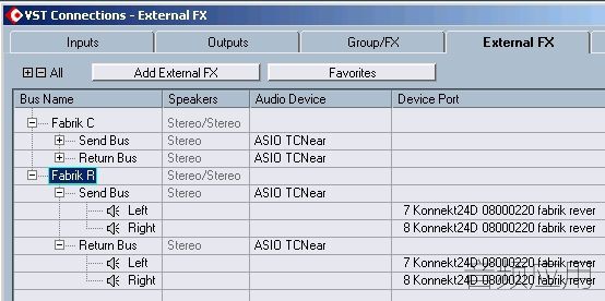

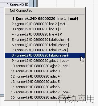

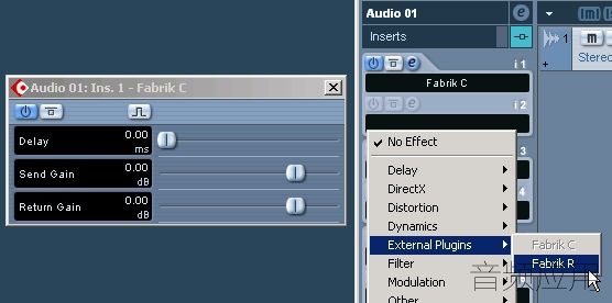

后来打开Cubase SX 3.1,很清楚的,5/6和7/8通道通过名称你就知道它们的特殊作用了。配合Cubase SX 3.1的外部效果器功能,你可以把Fabrik C和Fabrik R看做一个普通的VST效果器使用,当然这是Cubase SX 3.1独有的功能。
Cubase SX告诉我5/6和7/8通道的意义了
按F4,进入External FX,把5/6和7/8通道添加进来,做一个更清楚的命名。
建立External FX外部效果器
然后在任何一个音轨的插入效果器里,找到External FX,里面就是两个你建立好的效果器了,直接插入就OK了。这样你就不必建立返送通道了。
像使用普通VST效果器那样使用Konnekt 24D的硬件效果器

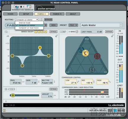

Fabrik C的质量:
Fabrik C,点击放大
经过几天简单的使用,Fabrik C给我印象最深的还是它的4段参量EQ,属于中高层次的水平。消齿音只是一个高频衰减,简单了点。而它的压缩让我用的有点晕,N多参数在一起调节,还真得适应一下。

Fabrik R,点击放大
Fabrik R预置的混响都非常的好,虽然它也是N多参数一起调节,但却让我感到方便。尤其是预延迟和衰减设计在一起,同时调节,非常人性化。

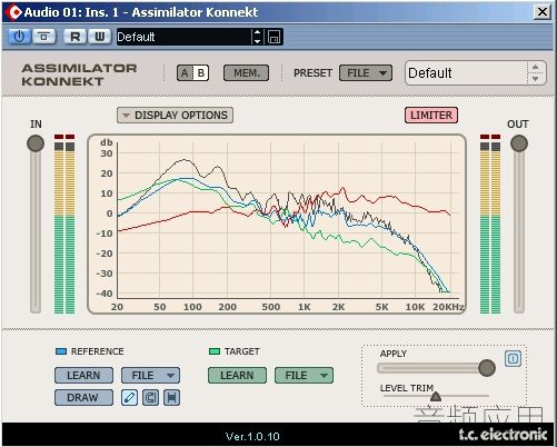

Assimilator Konnekt线性相位均衡器
Konnekt 24D还单独提供了一个插件效果器,Assimilator Konnekt线性相位均衡器,当然这要占用CPU运算的。它可以作为VST用在Windows下,或是VST和AU用在Mac OS X下。虽然TC说它们的VST版本已经支持Intel-Mac,但在我的MacBook Pro上一安装就出错,用不了,非常奇怪。所以我只好转到PC上看一看Assimilator Konnekt的真容了(说PC其实还是在MacBook Pro上,转用Windows系统罢了-___-!!)。
Assimilator Konnekt不是一个普通的均衡器,它的目标是把完美混音里的声音特性,转移到你那糟糕的混音里,使你糟糕的混音体现出一些完美混音的特色。
你可以只学习完美混音的特色曲线(蓝色),直接应用到你糟糕的混音里做处理。还可以学习完美混音的特色曲线(蓝色),再学习糟糕混音的特色曲线(绿色),最后再处理。Assimilator Konnekt有丰富的预置参数,大量各种风格的完美特色曲线,处理简单的混音还是比较实用的。
