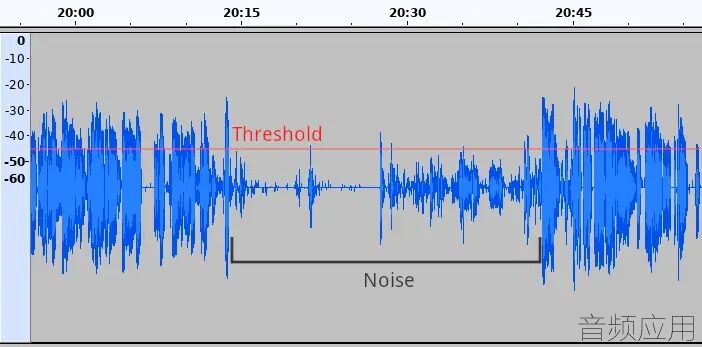

噪音门限(Noise Gate)效果器,俗称噪音门,主要作用就是去除噪声,给噪声设立“门槛”,简单概括就是将“低于效果器设定dB的声音削弱或消除
【 噪音门 】使用&原理
作为一名吉他手(贝斯手)当我们使用噪音门效果器时,门限值如果高于噪音,噪音无法消除,如果门限值太低时,又会对吉他(贝斯)上的Tone产生音色影响
那么如何正确消除噪音,取得“自然”的Tone呢?最简单的方法就是通过了解噪音门限效果器上控制旋钮的作用,从而正确调节、设定噪音门限值,从而取得“平衡”、“优质”的音色
噪音门限(Noise Gate)效果器(原理图)
Threshold(门限值)
Threshold直接影响着噪音门的打开和关闭,门限值越高,表示要大于门槛的音量就越大。所以这里要注意噪音门打开后,通过的声音都是很大音量的,因为乐器的延音是越来越小的,所以会影响到乐器的延音,只要延音音量低过门限值,马上就被“低切”掉了,也就是“瞬间静音”了
(之前很多“小白”同学,反应新买的效果器一弹奏,很快就静音。其实不是效果器本身的质量问题,其原因就出在了,“噪音门”的调节、使用上)
相反,如果噪音门限值调节过低,能够消除的噪音值就会很小,你会觉得噪音好像没有被去除掉,效果器没有起作用
调节噪音门限时,如果想获得自然的Tone,您可以“稍作保留”(这里的量可以多次调节、尝试,找到一个“平衡点”)不是完全、彻底清除掉噪音,就是最好
