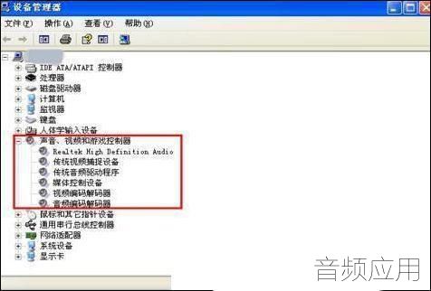

' v' J' P% K8 }! u4 F1、右击“我的电脑”,然后点击“属性”,在“硬件”中选择“设备管理”,点击“按类型查看设备”。
& J2 Z6 X1 S$ u
7 }! E! x+ P8 B. `: g2、窗口中有“声音、视频和游戏控制器”这一选项,注意看下面有没有“×”、“?”或“!”。如果有,说明电脑声卡驱动不正确,需要重装声卡驱动。
! v5 m  J/ l, a3 x7 v5 M, ]9 q6 e( d9 @6 `8 ~8 D! L# A) B" q
! T. e& w; q" \4 v5 f, F+ c  m3、右键单击“传统音频驱动程序”,选择“更新驱动程序”,点击“是,仅这一次”,选“下一步”,之后会看到“自动安装软件”的选项,选择后电脑会自动在网上搜素驱动程序。
7 E7 |+ B( J7 ?4 u9 [ b219ebc4b74543a961e2ebbf6027f386b80114f8.jpg - |: F1 K. h* S% D* z4 U% z
, m* n- c: s* r' e0 _4、搜索结果出来后,跟随电脑提示安装即可。
