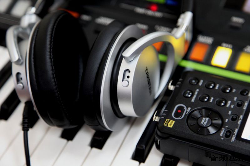

$ H7 G* i4 K  F! c  e1 W得胜PRO82的包装延续了之前PRO80的铝合金箱设计,很有专业感,虽说耳机外出携带大多数时候并不需要这样的箱子,但这样的包装做工还是显得很有诚意。PRO82耳机有黑色、银色两种颜色,我们这次拿到的是银色,比起黑色的专业感,银色耳机则显得更有科技感和青春气息。

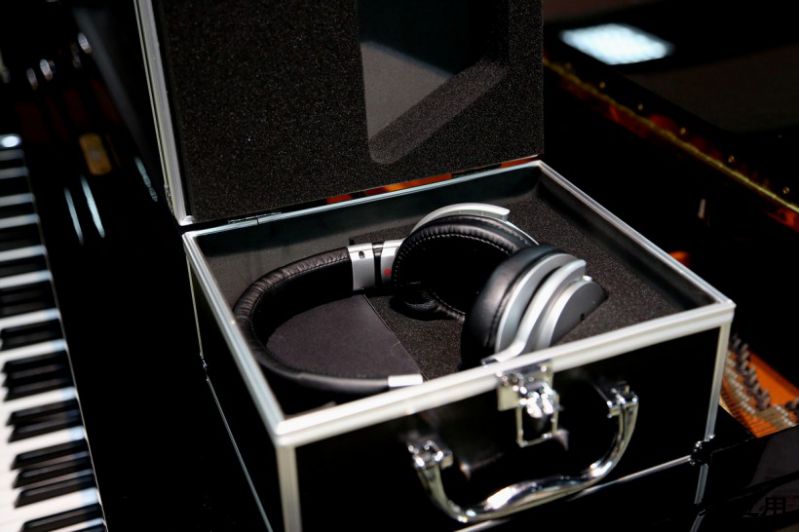

图2:打开外包装盒之后,里边是一只非常精致的铝合金手提箱
$ @- S/ g, i$ F# l 5863_1494343242_thumb.jpg 7 ?# x1 x2 }: ~/ ?

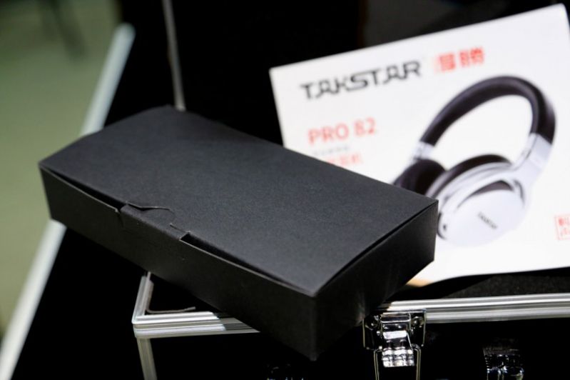

图3:手提箱中有厚厚的海绵保护,耳机附件如连接线等则都放在一只纸盒里
: v$ _+ B% y+ W, r; W" C( f  j图4:详尽的用户手册以及专门的附件盒

; }# g/ i5 F1 Q- e图5:银色版的PRO82外观,富有金属质感,实际上外壳是塑料的,整只耳机的重量还是比较轻巧的,戴着不会觉得太沉重。. |) {& p$ M5 C+ `% T

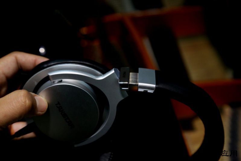

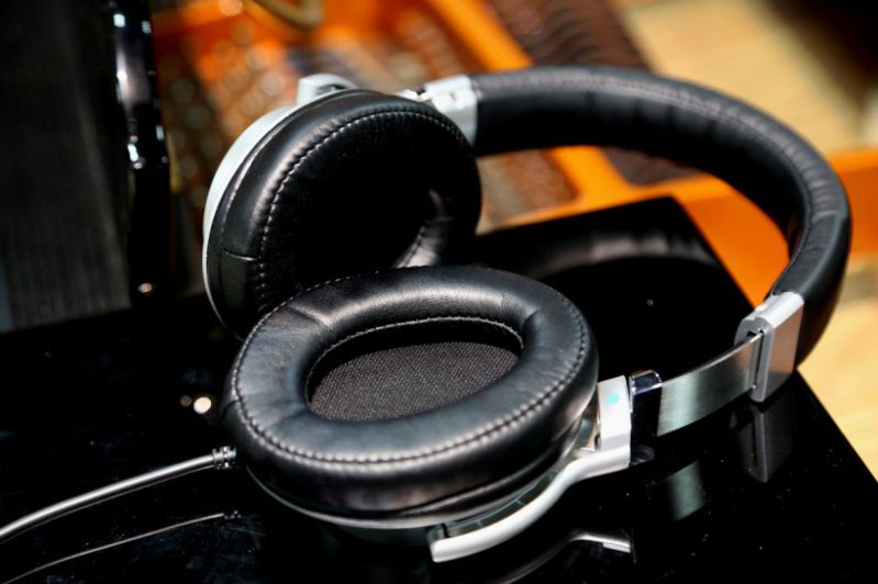

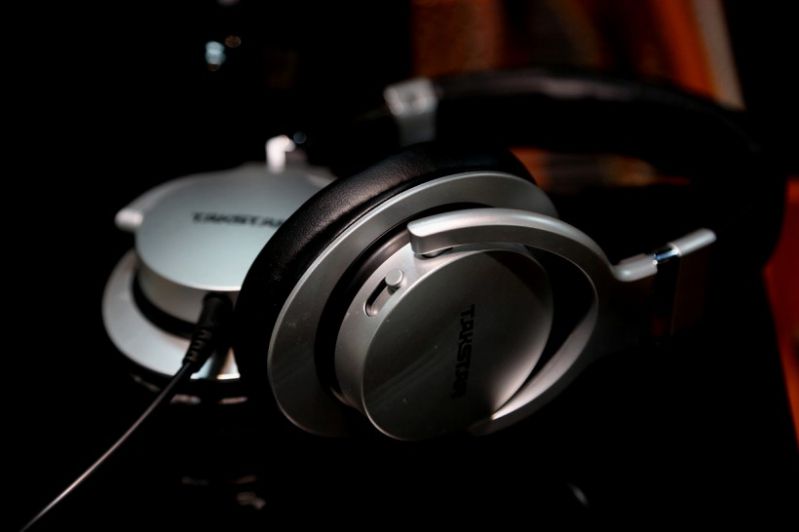

图7:PRO82的头梁包裹着很软的海绵及PU材质,耳罩的材质也很软。佩戴起来很舒服,感觉还是属于稍紧一些的类型,这也比较符合监听耳机的定位。2 s& {1 m/ i" A+ X

图10:耳罩的材质很软。PRO82是一副全封闭式的头戴耳机,动圈式,驱动单元采用了PAR振膜,40mm的钕铁硼强磁体单元,这种强磁体的单元的动态表现是一大优点,大振膜所带来的则是足够宽的频响以及很好的细节表现力。全封闭式设计则可以隔绝外界干扰,在录音棚里使用的时候也可以防止漏音。

图11:可伸缩、可旋转的耳罩设计,与拜亚动力同出一辙,做工感觉还是挺不错的,材质用料也很好。/ G8 W# o# P1 V
4 T. C* k/ M6 Z1 p* t9 H( M5 _8 L" F图12:耳机伸缩的头梁阻尼感很不错。8 m9 C2 S! I. [5 }

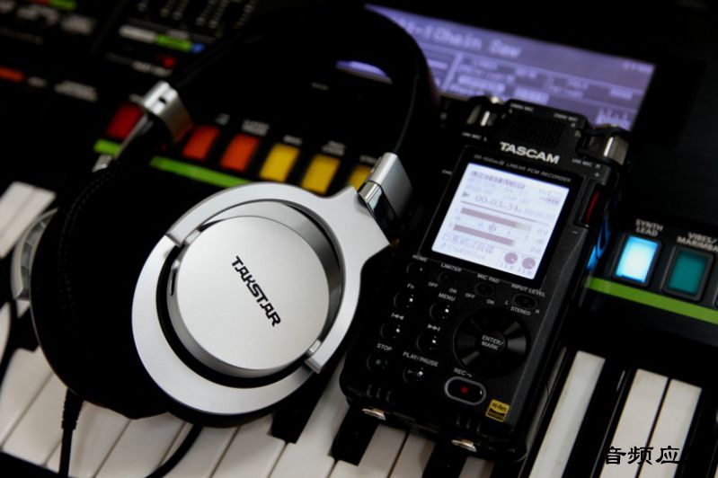

图14:手头上正好有一台TASCAM的DR-100 MK3录音笔,所以这次试听PRO82主要使用了这台机器作为音源。大家可能注意到了,DR-100MK3上贴着索尼Hi-Res音质认证的金标,能够有这个音质认证,说明设备的播放音质已经达到了Hi-Fi级别,目前能够达到这个认证级别的播放器都是公认的比较出色的设备了。比如索尼的D100等。关于100MK3的听感我们之后还会详细介绍。这次借PRO82耳机正好先来体验一下。

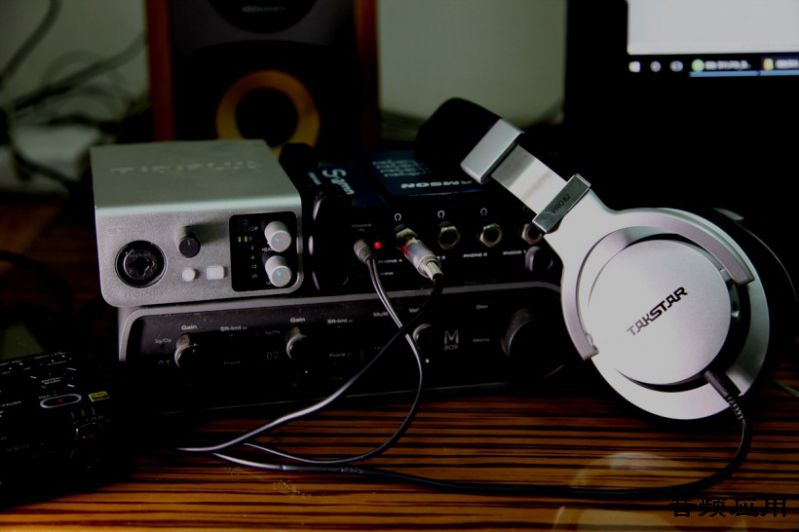

图15:试听中所使用的其他一些前级设备,MIDIPLUS的 StudioM声卡、AVID Mobox声卡、SAMSON的S-amp耳放  G$ w+ O( y" _1 L8 U

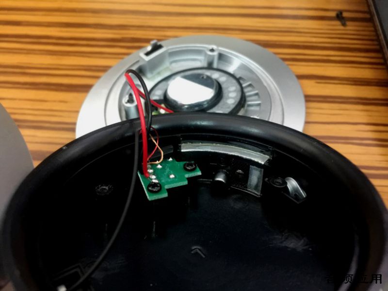

% h1 L: v" p/ |, h/ U* Y图16:在使用中发现了一个有意思的地方:PRO82耳机的低音增强开关上有两个小孔。这个设计,其实也是和拜亚动力是一样的。这个所谓的低频增强,并非是DSP电路,而是很巧妙地使用通过改变进气量的原理来增强低频。下面我们将耳机拆开看一下它所用的单元、振膜以及做工情况。

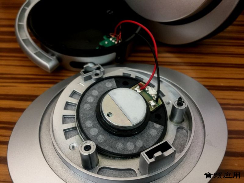

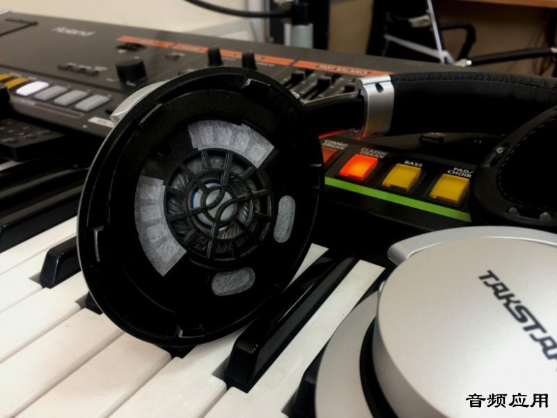

图17:耳机的耳罩是活动的,可以取下清理。拿下耳罩之后,可以看到大振膜以及调音网、调音棉,做工还是很不错的。
- T) K1 M: _+ P" `; H: v 8043_1494343353_thumb.jpg
/ ^% }6 @& P' f+ K图18:这是左耳罩内的结构,电路板是耳机线的插口。低频开关是纯粹的物理构造,通过两个大小不同的调音孔来增强低频。这和拜亚动力的一些耳机型号如custom是一样的设计。: l( L$ z2 _( m$ Y

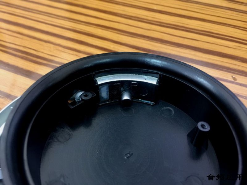

* L( u' }- |: Q* R" K图19:这是右耳外壳内的构造,我们可以看到这个开关的调音孔上也贴有调音网。做工还是不错的。

图20:耳机所使用的40mm动圈单元,音孔都覆盖有调音网和调音膜。% d7 z3 M" ^7 X6 V

测试前端:AVID Mbox声卡、MIDIPUS StudioM声卡、SAMSON S-amp耳放、TASCAM DR-100MK3录音笔0 ]" Y" B0 U/ ]) @( B4 A
