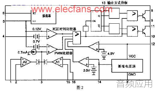

  图1为汽车音响开关电源电路,该电路主要由两片集成电路TL494和KIA358、驱动管Q702和Q703、开关管M704~M709、变压器、输出整流器和滤波器等组成。内部方框图如图2所示,详细资料参考TL494脉宽调制控制电路。它主要由一个三角波振荡器、两个比较器CMP1和CMP2、两个误差放大器A1和A2、5V基准电压源、触发器及输出驱动器等组成。
  三角波振荡频率由5、6脚外接Ct、Rt决定,振荡频率fosc=1.2/Rt×Ct,三角波振荡信号分别送到两比较器,即死区时间比较器和PWM比较器,两比较器输出到或门电路。这样,只有当振荡信号电平幅值同时高于死区时间控制电平和误差输入电平时,或门输出电平才产生翻转。
  死区时间由4脚电压来设定,范围为0~3.3V之间。误差放大器A1作为输出电压取样误差放大,结果通过PWM比较器控制脉宽使输出电压稳定。误差放大器A2作为保护控制用,15脚接参考电压5V(由14脚提供),16脚为控制输入。在开机保护、过温或过流保护时,16脚为高电平,这时,误差放大器A2输出高电平,该电平高于振荡器三角波电平幅值,而使驱动器没有驱动脉冲输出,负载安全停电。
