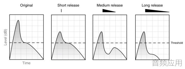

压缩器的的建立(Attack)和释放(Release)时间设置决定了这个反应时间。
建立时间(Attack)是当声音太大超过阈值时,压缩器需要多长时间捕获信号并将电平减小。同理,释放时间(Release)是当信号回落到阈值以下,声音回到一般水平时,需要多长时间释放信号,并将其恢复到未压缩电平。
人可能需要5到10秒才能拿起遥控器调节电视音量,而压缩器工作的速度则要快得多,有时甚至会立即对输入信号作出反应。压缩器的建立和释放时间,通常是以毫秒或甚至微秒为单位,还有一些压缩器可以预判信号电平,能够在阈值超过之前就被压缩。
建立和释放时间,要根据你所处理的信号来设置,但是,建立的速度应该足够快的,以便在信号完全衰落之前抓住信号,释放也应该是足够快的,好让压缩器在下一个音符或节拍之前恢复。
如果建立时间设置的过长,在压缩器捕获它之前,信号可能完全通过了,就好像在一个球已经从你手边溜过去,你还在准备接球。
同样,过长的释放时间可能会使压缩器持续太久,即使该音符已经低于阈值,仍然会将压缩持续到下一个音符中。尤其像打击乐器,一定要小心这样的情况,例如鼓的衰减时间是非常短的,有时从建立到完全衰减都不到100毫秒。

释放时间
快速的释放时间可以较好的保留音符和呼吸的完整性。但是过快的释放时间(1-2 ms)可能会导致低频信号出现失真。原因在于,低频的振动周期长,过快的释放可能会破坏一个完整的震动周期从而导致失真。所以对于处理包含超低频的乐器,例如贝斯,使用20毫秒或更长的释放时间通常会更好。
建立和释放的快和慢取决于你要处理什么声音,50毫秒的建立时间,对人声或贝司可能效果很好,但是对于只能持续100毫秒的底鼓或者军鼓来说,可能起不到作用。你可以通过 DAW 的时间轴来了解一个音符的实际持续的时间是多长(以毫秒为单位)。
如果您希望压缩器在两个音符或节拍的间隙之间恢复,比如一个八分音符的长度,可能需要使用更快的释放时间,使压缩器在两次敲击之间恢复。
释放时间设置,可以通过歌曲速度来计算出一个参考值,使用120 BPM计算一个八分音符的长度(用60除以歌曲速度可以得到一个四分音符的长度,120 BPM一个八分音符等于 250 毫秒),以200毫秒作为起点尝试合适的释放时间。

短的释放时间有助于增加信号的维持时间,但会在较高的阈值和比率设置下产生抽吸感,也会导致低频的失真。
较长的释放时间会产生较少的压缩痕迹,但是释放的不够快可能会影响到下一个音符或节拍。
