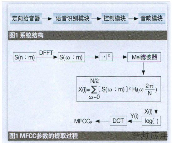

  车载语音控制器系统由定向拾音器、语音识别模块、控制模块和音响模块组成。系统的功能是:由拾音器采集驾驶员发出的语音命令,利用语音识别模块将拾音器输出的语音物理声音信号转变成语音数字信号,并识别出语音命令对应的汉字或词语,之后由控制模块产生与之对应的词条编码指令,通过系统I/O口线将控制命令传达给音响,车载音响接收到控制指令产生动作,响应驾驶员的语音命令,比如快进、快退或音量调节等。系统结构及原理框图如图1 所示:

  MFCC参数属于感知频域倒谱参数,反映了语音信号短时幅度谱的特征。p维MFCC参数的提取过程如图1所示。
  其中:m是帧号,N是单位帧内的采样点数。
