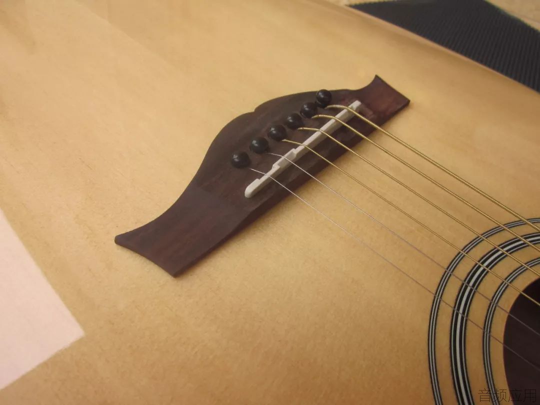

一把再好的吉他,随着使用的时间越来越长,那些汗水,油脂也会在吉他上慢慢堆积起来,并且慢慢腐蚀它。这会使吉他的音色变得逐渐模糊,并且会逐渐变色。另外,如果汗水中含有较高的酸性的话(低于PH平均值),能够导致你吉他表面的光滑度下降,尤其是当你停下来休息的时候。汗水中含有水,酸性物质,盐以及一些矿物质,这些都会腐蚀乐器的漆面以及其他硬件。再加上所处的环境有很多的灰尘和花粉的话,我们的吉他就会变得不干净~
吉他漆面小科普
有许多不同类型的表面材料可以用于弦乐器中。老式的乐器通常会用到硝基漆 - 较薄较硬的材质,能够让木头产生很好的共鸣。但是硝基漆容易出现开裂并且会随着时间而破裂,尤其是当乐器裸露放置在温度与湿度突然变化的环境中。为了解决这个问题,许多现代吉他生产商与制造商开始为吉他搭配一些不易受到环境影响的表面处理。这些材料包括氨基甲酸乙酯、丙烯酸、聚酯以及环氧树脂配方。在某些情况下,使用硝基能够节约成本,但是制造商也会通过使用喷涂材料来减少对环境以及工人的危害。举例来说,近年来被广泛使用的紫外光固化涂料以及水性漆面,这二者能够减少在生产过程中释放到大气中的化学物质。
