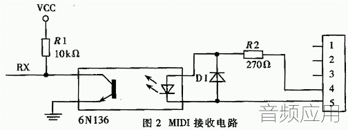

MIDI接口采用标准的5芯DIN连接器,如图1。传送电缆使用屏蔽层的双绞线电缆,因为信号的传输利用的是电流信号而不是电压信号,所以其抗干扰能力比较强,尽管其速率高达31.5kbps,传输距离仍可以达到15m,比常见的RS-232接口的传送距离要远。一般的MIDI接收电路如图2,本文采用与之相同的电路。
其中RX接单片机的串口RX端,电路中的光耦既起到隔离的作用,又有电平转换的作用,因为速率较高,必须选用开关速度较高的型号,这里使用的是6N136。D1是保护二极管。
