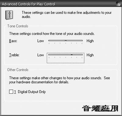

# _  c0 R3 i5 m/ _/ U& ?' W( h; b; @& y  1.在中间的主音量拉杆调节中,我们建议把音量设置到最大值的70%左右,原因是声卡的增益越大,失真度就越大。点击拉杆下面的“Advanced”按钮会弹出“Play Control”面板,然后点击“Options→Advanced Controls”,这样,我们就开启了声卡的高级属性设置(如图1)。点击“Options→Properties”,在弹出的窗口里选中需要在音量控制面板中调节的回放项目(如图2)。同理,选中“Recording”并点选录音音源(如图3)。选择完毕后,按“OK”关闭对话框并回到“Play Control”面板,把不常用的音源如Line-In、Microphone等静音,这样可以尽可能降低声卡输出的干扰。点击“Play Control”下方的“Advanced”,在弹出的窗口中调节高低音的增益,这可以大幅提升音频播放的质量(如图4)。使用数字音箱的朋友必须选中“Digital Output Only”才会听到声音。此外,点击“Microphone”下方的“Advanced”可为麦克风增加20dB的增益。

  图4调节高低音增益可提升音频播放质量
