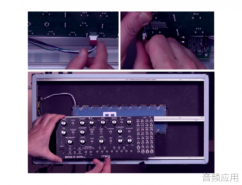

这也是这款产品的名字由来.另外mother32除了带有32个跳线接口以外还有一个非常棒的功能设计,就是它可以从这个设备的框架里拆卸出来安装到我们eurorack模块箱里和其他模块搭配使用!
拧掉正面的固定螺丝,拿起面板的时候要小心:
里面有两条线连接着我们的面板~

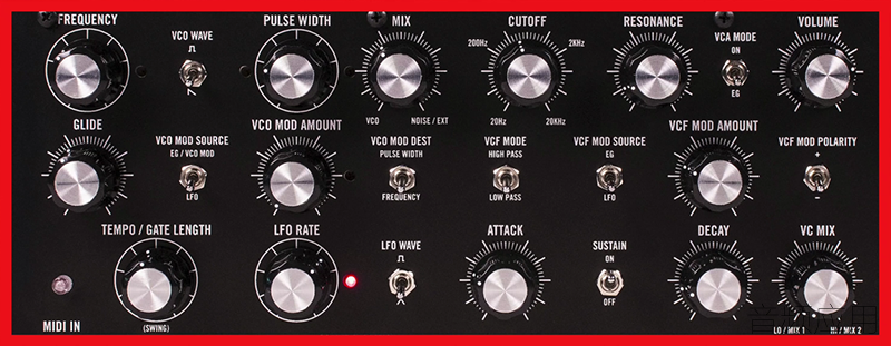

首先针对这款产品我把它划分成了3个区域
第一个部分就是它内部已经接好了的模块区域,我们在它提供的说明书中可以清楚的看到它声音的流向,
我在做合成器教程视频里面《声音的流向》这一集里有详细的说明,如果大家想要针对这个区域详细了解的话可以去看下这个系列的视频,
下面我就选一些需要大家注意的几个部分给大家介绍一下,
1(FREQUENCY)
先是FREQUENCY从旋钮的中心位置它可以上下调整一个八度,
如果你是需要和其他的乐器设备一起演奏,那么你在使用前可能需要先通过调音器来对音高进行一个校准,这里可以使用软件也可以使用硬件调音器. 同时大家也要注意这个旋钮和VCO LFO等旁边都有几个小孔,
因为Mother32是纯模拟的合成器所以它有时候需要硬件对振荡器进行校正,这个一般在出厂的时候都是校准好的,大家轻易不要去调整!
2(PULSE WIDTH)
PULSE WIDTH只有在VCO WAVE选择脉冲波的时候才有作用,
使⽤此旋钮调整VCO脉冲波的宽度。
调整范围从完全逆时针位置的⼤约2%变化到全顺时针 ⼤约98%位置。 在中间位置输出⽅波。调整到0%或100%的脉冲宽度,会导致声⾳切断。
这是专门设计的,在创建动态声⾳时⾮常有⽤。

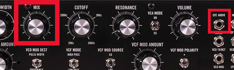

3(MIX旋钮)
MIX旋钮控制了振荡器和噪音的比例,它和右边的EXT.AUDIO是关联的!
如果你想使用外部设备的波形可以把声音输入到右边的EXT.audio插口里面通过MIX来调节比例,
如果你不想要NOISE的声音只插入一根跳线不连接其他设备就可以。
4(VCA MODE)
VCA MODE拨档有两种选择,ON是声音一直保持 EG是收到EG的调制.
5 (VC MIX)
VC MIX旋钮是跟右边的跳线插口MIX 关联.
VCF MOD POLARITY此开关用来确定VCF调制对滤波器截止频率是有正面或是负面的影响,
需要大家特别注意就是这几个地方了,其他的知识我们在合成器教程里面有提到过,如果您还不知道可以去看看我们之前的视频。

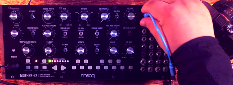

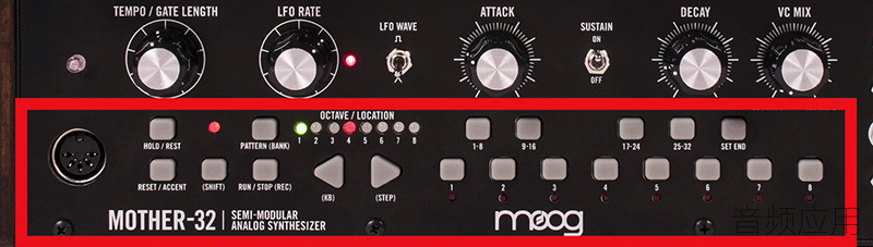

第二个部分就是这款产品自带的步进音序器加kb功能:
如果大家不使用电脑和模块或者其他的设备结合使用时,这个功能真的是非常方便,Kb可以让你去演奏你的Mother32,步进音序器可以让你编辑音符演奏,可以控制音符数量 长度等,非常实用. 在说明书中有关于音序器的编辑实例大家可以看下,这里我们就不过多介绍了。
第三个部分是跳线插孔:
很多朋友没接触过模块化的设备所以看到这个部分就会头大,这里我给大家提供一个思路想法可以帮助大家快速的上手,大家面对跳线插孔的时候其实只用了解它输入输出概念就能很快的理解了,一个就是它只有输入输出(这不是废话嘛)第二输入输出的信号只有两种一种是音频信号一种是控制信号,大家有了这个概念,这看到这些插孔的时候你只要知道它是从哪里输出的什么信号,你可以拿来做什么用,马上就可以轻松的使用这些插孔跳线去做到自己想要做的音色了,在Mother32的跳线孔上白底黑字的是输出,黑底白字的是输入,很容易搞懂吧,具体的每个插孔的功能在说明书上都有详细的介绍~有兴趣的朋友可以稍微的去研究一下.( 这里也放上我自己翻译的中文的说明供大家参考)

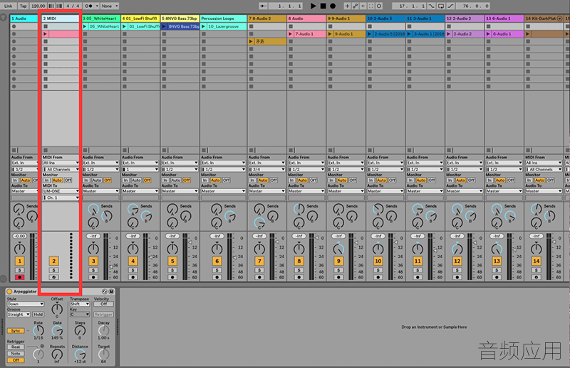

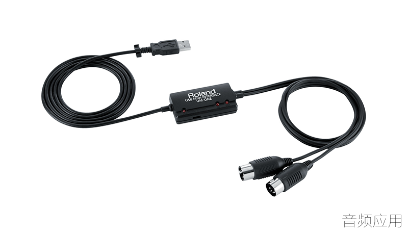

功能特点就先介绍到这里,下面说说我在使用这款合成器的一些心得,首先因为是纯模拟的合成器,在产品的设计上没有提供usb接口来给我们连接电脑传输信息,但是有提供midi接口,为了搭配电脑使用,我这里使用了一个Roland的um-one的midi-usb的数据线,
把Mother32和电脑连接了起来,在daw里面设置了一轨Midi轨,通过um-one传输MIDI信息给我的MOTHER32,这真的非常好用,我不用在使用Mother32自带的音序器来编辑了,我可以直接在daw里面建立一个MIDI轨道来编辑使用,
还可以使用琶音等效果器,输出的音符最后通过Mther32连接声卡来回录到我的电脑里使用,超级方便.在视频开头的展示部分,我就是这样操作的,你听到的音乐除了节奏部分用了LIVE软件里自带的一些素材,其他的合成器部分全都是通过这样的方式来录制的~

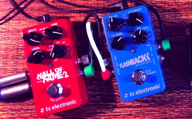

另外就是这款产品本身是不带效果器的,这也给了我们更多的选择空间,我这里用了tc公司的两块效果器一个延迟一个混响,
TC公司的周边效果器在业内是非常有口碑的,这款延迟更是带有不同的延迟模式,更有很多市面上延迟效果器不常带的pingbang delay,这个真的超级好用,这些周边效果器给我们的合成器提供了非常大的润色,在视频的一开始我相信大家都有看到效果器给我们的设备带来的空间感。
