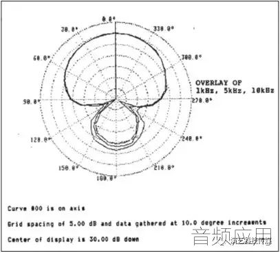

图1显示了一支振膜直径为1.19英尺(约3 cm)的心形指向传声器的指向特性随频率变化而发生变化的情形。图2显示了一支微型混合心形指向传声器在同样条件下的指向特性变化情况。从图中可以清楚地看到,尺寸较小的传声器的指向特性在频率变化时保持了较高的一致性,尤其是在前半区。
图1  心形指向传声器在不同频率下的指向特性
