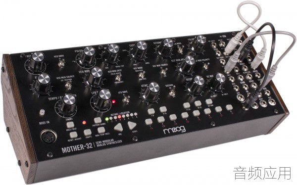

Moog 的 Mother-32 是一款特别的经典声音模拟表演和制作半模块化合成器,精细手工制作,能激发独特的声音创意和新的音乐,并具有无穷的声音探索性。Mother-32 具有黑色的激光蚀刻冲压铝外壳以及传统的木制侧边。100% 模拟乐器,具有一个全面的压控音序器以及 32 个模拟音色插孔。
Mother-32 的半模块化设计意味着它无需拼接即可创建强大的模拟音色。这允许任意经验水平的音乐家都可以快速的制作音乐。合成专业人士将享受 32 个音色插孔的音色探索,解锁真正的表现、独特而复杂的合成能力。音色插孔提供了丰富的音色访问以及功能,这包括一个可分配 CV 输出插孔,MIDI 到 CV 转换,第二压控混音器,同步,互联性和可扩展性。
板载声音源包含了一个强大的 10 倍频程模拟振荡器,带有可变脉冲宽度,还有全模拟白噪声发生器。信号通过压控混音器彼此混合在一起,可以进行动态的声音创作和处理。从该混音器输出后,声音会经过一个 Moog Ladder Filter(Moog 梯级滤波器),带有可选的低通和高通滤波类型。
音乐创作和编程通过 Mother-32 全面的 32 步长压控音序器或外部 MIDI 控制器实现。有两个音序风格,每个都可以让用户通过轻松而熟悉的方式获得创作新音乐的灵感。Mother-32 的内存库可以存储最大 64 个样本。
Mother-32 是一个可扩展的模拟生态系统,它允许多个设备轻松的安装和拼接在一起,用以扩展合成能力。
Mother 32 主要特点:
半模块化设计,无需拼接即可迅速找到音乐创作灵感。
压控 32 步长音序器,带有 64 个音序位置。
低通 & 高通 Moog Ladder Filter(Moog 梯级滤波器,20Hz-20kHz),带有压控共鸣。
外部音频输入,用于处理外侧的声源。
决定性的 Moog 振荡器,带脉冲和锯齿波输出。
5 针 MIDI 输入和 MIDI 到 CV 转换器。
32 模块化音色插孔(包含 5 根音色线)。
2 压控混音器。
Werkstatt 01、Minitaur 和其它合成器的上乘伴侣。
主模块可以轻松转移到 Eurorack 船型架和机箱中。
通过可选的 2 和 3 Tier kits(叠置套装)安装 2 或 3 个设备。
对于新 Eurorack 用户的完整解决方案,无需其它需求。
Mother-32 现已上市,价格 679 美元。直接预定会在 10 周内发货。
