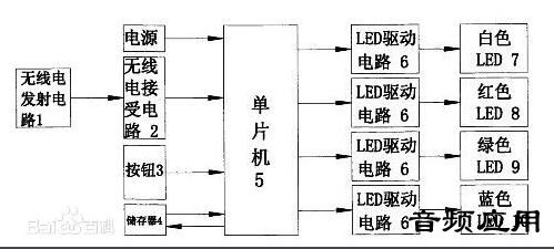

  全彩LED灯采用白(包括冷白和暖白等各种照明白光)、红、绿、蓝(R、G 、B)四种基本颜色的LED灯珠芯片,这些灯珠芯片以多种形式进行封装,每一组颜色都可以分开单独使用,并分别与驱动电路和单片机相连接。
  使用者可以通过遥控器或灯具上有线连接的按纽,对白、红、绿、蓝(R、G 、B)四色灯珠的芯片进亮度调节;

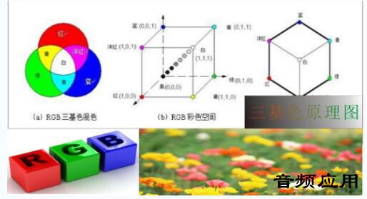

  还可以控制红、绿、蓝(R、G 、B)三种LED灯珠芯片按光学三原色原理(所有颜色均可以用三原色红、绿、蓝按照一定比例混合出来)近似调出几乎所有人眼可见的光颜色。

  全彩LED灯一般是红、绿、蓝单色管集成的彩色管,集成的方式通常有两种:一种是3个RGB设计到同一块铝基板上,一种是3个RGB芯片绑定到一个LED封装中。全彩LED灯工作时,按三色加法合成所需要的色彩,红和绿合成黄色,红和蓝合成洋红,绿和蓝合成青色,红绿蓝合成白色。合成的颜色还决定于基色的发光灰度,单色的发光灰度不同,合成的颜色也有所不同。如果每种颜色产生256级灰度等级,单独控制三种颜色的灰度,则可组合出256*256*256种(16777216种)颜色,即使用RGB三基色就可以合成一千六百万种颜色。在实际的产品设计中,若使用多种单元,再在软件的控制下,就能显示出更加细腻生动的图案和动画效果。
  LED发光灰度是由驱动芯片所决定的,全彩驱动芯片内置灰度产生器,一般采用PWM方式,以人眼分辨不出的高频率控制LED快速亮灭,实现灰度级别的控制。市场上常见的渠道芯片都有三种灰度级别:8位(256),10位(1024)和13位(8192)。
