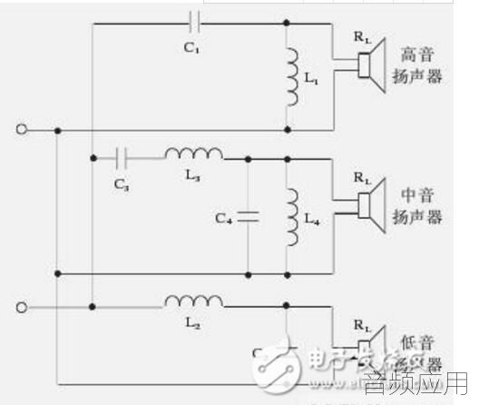

  分频器的原理
  从电路结构来看,分频器本质上是由电容器和电感线圈构成的LC滤波网络,高音通道是高通滤波器,它只让高频信号通过而阻止低频信号;低音通道正好相反,它只让低音通过而阻止高频信号;中音通道则是一个带通滤波器,除了一低一高两个分频点之间的频率可以通过,高频成份和低频成份都将被阻止。在实际的分频器中,有时为了平衡高、低音单元之间的灵敏度差异,还要加入衰减电阻;另外,有些分频器中还加入了由电阻、电容构成的阻抗补偿网络,其目的是使音箱的阻抗曲线心理平坦一些,以便于功放驱动。
  由于现在的音箱几乎都采用多单元分频段重放的设计方式,所以必须有一种装置,能够将功放送来的全频带音乐信号按需要划分为高音、低音输出或者高音、中音、低音输出,才能跟相应的喇叭单元连接,分频器就是这样的装置。如果把全频带信号不加分配地直接送入高、中、低音单元中去,在单元频响范围之外的那部分 “多余信号”会对正常频带内的信号还原产生不利影响,甚至可能使高音、中音单元损坏。
