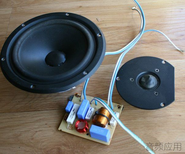

  2 分频器按是否有源可分为“功率分频器”和“电子分频器”两类。一般情况下,我们说的分频器都指功率分频器。
  A.功率分频(无源分频):
  功率分频的使用范围最广,绝大部分音箱只要分频器内置的,基本都是功率分频器。
  它的特点是无源电路位于功率放大器之后,设置在音箱内,通过LC滤波网络,将功率放大器输出的功率音频信号分为低音、高音(二路)或者低音、中音、高音(三路),分别送至各自扬声器。连接简单,使用方便,但消耗功率,出现音频谷点,产生交叉失真,它的参数与扬声器阻抗有的直接关系,而扬声器的阻抗又是频率的函数,与标称值偏离较大,因此误差也较大,不利于调整。

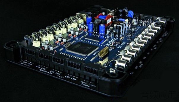

  B.电子分频(有源分频):
  电子分频器就是发烧友经常说的“电分”。电分每路都要用独立的功率放大器,整体成本高,电路结构复杂。所以使用在一些比较复杂而且高端的HIFI系统中,或者专业扩声系统中。
  它的特点是有源电路位于功率放大器之前,将前置音频信号分频后再用各自独立的功率放大器,把每一个音频频段信号给予放大,然后分别送到相应的扬声器单元。因电流较小故可用较小功率的电子有源滤波器实现,调整较容易,减少功率损耗,及扬声器单元之间的干扰。使得信号损失小,音质好。
  电路复杂的电子分频器
