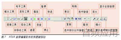

    为便于使用,AQUA音频编辑软件提供快捷键按钮,如图7所示。
图7
