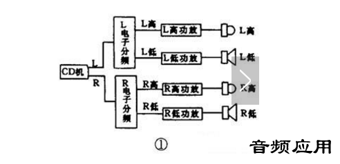

当你选定了扬声器单元之后,随之而来的就是要选择和制作分频器。分频器分为普通式的分频器和电子分频器两大类。
电子分频器是将信号源传送过来的微小音频信号直接进入电子分频器。由电子分频将全频带(从低音到高音)的信号分成为高音和低音信号,分别传送到相对应的功放进行放大,然后再推动相对应的扬声器单元发出声音见图 1 。电子分频是一个相对比较复杂,但重播效果良好的音乐重播系统。电子二分频系统除分频器外,还需要 4 个声道的音频功率放大器。电子三分频系统,需要 6 声道的功放,而电子四分频则需要 8 个独立声道的功放。电子分频的优点是重播音色好,各频带间的平衡调整简便易行,但制作成本较高。
