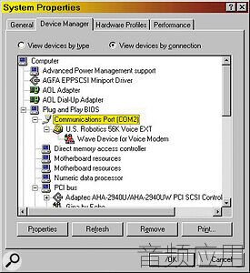

如果你想将串行端口 MIDI 接口连接到 PC,请首先检查以确保没有内部设备(例如调制解调器)使用相同的 COM 端口。

大多数 PC 通常有两个可用的串行或 COM 端口,这些端口可用于连接各种外围设备。在较旧的型号中,几乎总是用于连接串行鼠标,但几乎所有现代 PC 都配有“PS/2 兼容”鼠标,该鼠标有自己的专用插槽,至少留有一个可用端口。大多数调制解调器也使用串行端口,无论它们是内部还是外部型号。如果你要插入串行端口 MIDI 接口,则需要确保你选择的 COM 端口尚未被内部调制解调器使用。你可以通过单击“按连接查看设备”在控制面板的系统小程序中进行检查。查找标有“通信端口”的条目;将显示所有已连接的设备。
