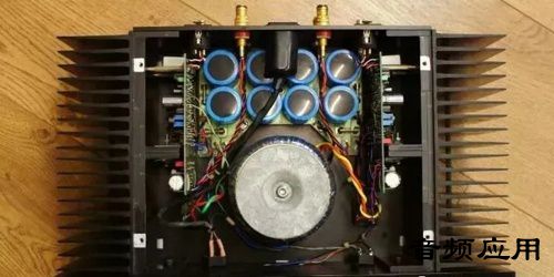

 许多朋友并不懂什么功放前级和后级的区别。今天就来解释一下功放前级和后级的区别。
  前级功放的专业叫法是:前置放大器 也是整套器材中对音色影响最大的部分 ,它是提供合适的音频电平信号,调节音质的器材(俗称前置放大器,接在音源和功率放大器之间)。
  后级功放的专业叫法是:纯后级功放 这才是真正的功放部分,它对动态和低频控制力方面影响大。是单纯地把”前级“音频信号进行放大,以提供足够的功率驱动音箱喇叭发声的器材(总是接在音箱之前)。
  而一般家庭中常见的功放应该叫做前后级合并式放大机才对,合并功放。
  后级功放(纯后级功放):
  后级的输入讯号很单纯,就是承接前级的输出。但后级的负载是喇叭,这就是让许多音响迷,甚至杂志评论写手搞不定之处。后级是前级的负载,是高阻抗负载;喇叭是后级的负载,是低阻抗负载。看起来差不多,只差一个字,但阻抗的一高一低却造成很容易推或推不动现象。当前级接上高阻抗的后级,它主要提供适切的输出电压,因为后级扩大机。
  纯后级功放需要前置放大器来推动, 纯后级功放功率一般很大都在几百瓦以上,通常用在一些专业场所,并且多台同时工作推动不同的音箱,由于它被本身不带前置放大电路所以也就没有低电平输入端口,没有话筒等高阻输入信号的插口,这就需要在他前面加前置放大器或调音台给信号来控制它。 前置放大器和纯后级功放也有合二为一的,通常功率不大300瓦以下,应用于比较小一点的场所,家庭使用或KTV等使用。
  前级功放(前置放大器):
  前置放大器是指置于信源与放大器级之间的电路或电子设备,是专为接受来自信源的微弱电压信号而设计的。
  前置放大器用来放大弱信号的,一般都是先将信号通过电解电容来滤掉高频的噪音信号,然后进入负反馈的运放来放大信号。功率放大器一般指放大交流信号的功率 就是信号不失真的情况下放大用电器的电流和电压。前放紧靠探测器,传输线短,分布电容Cs减小,提高了信噪比。信号经前放初步放大,减少外界干扰的相对影响。前放设计为高输入阻抗,低输出阻抗实现阻抗转换和匹配。
  如果单论技术的话,前级比后级要求更精细,更难做好,如果要加特别的电源线的话,也绝对不能因为后级电流大而把好的线用在后级,应该是前级。
  前置放大器一般是连接纯后级功放的,前级输出接后级的输入端,后级接音箱就可以。前置放大器是放大电压,纯后级功放是放大电流,前置放大器是各种音源设备和功率放大器之间的链接设备,音源设备的输出信号电平都比较低,不能推动功率放大器正常工作,而前置放大器正是起到信号放大的作用。
  总结:
  功放一般分为前级功放、后级功放和合并级功放,合并机把前级、后级集于一身的机器。前级是用来把信号作初步放大、调节音量的;而后级则是把前级来的信号作大量放大来推动扬声器。
