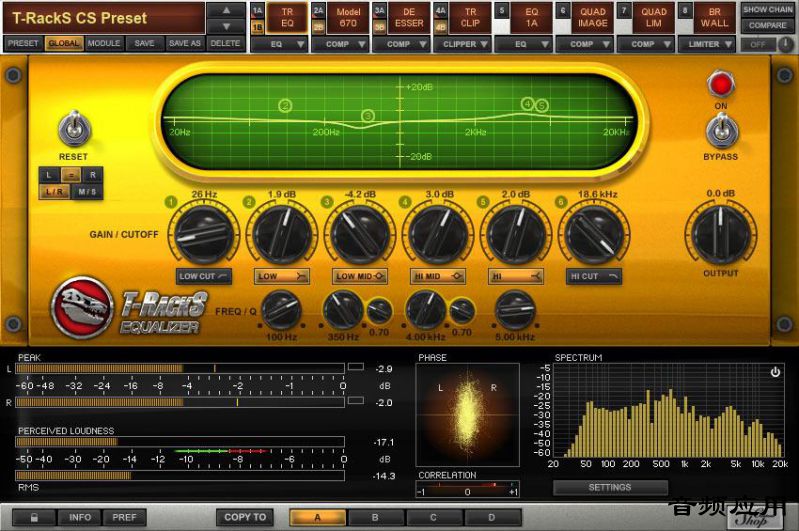

诸如T-RackS, iZotope’s Ozone和WaveLab这类软件套装,可以让你完成所有基础性工作,比如“头尾处理”,添加PG码和标准化。此外,现在还有一系列庞杂尖端的插件让你完成压缩,EQ甚至立体声增强等工作。
T-RackS 母带后期处理套装
将一系列插件串联起来是很普遍也很典型的母带后期处理设置。这里面可能包含一个压缩器,一个限制器,一个立体声拓宽器和一些EQ。

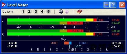

WaveLab有一些不错的监测工具
