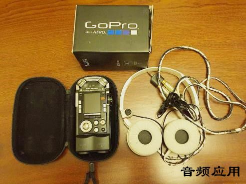

是否如同置身其中?更意想不到的是,录音设备仅仅是一副低端耳机、几十块网购来的两支心形小振膜麦克风与一台便携式录音机。

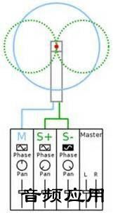

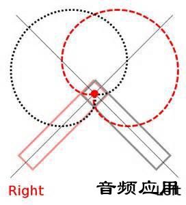

常用的同轴立体声拾音制式有 XY 制(图 1)和 MS 制(图 2)两种,立体声广播最适用这两种制式。MS 制的还原过程相对复杂,它需要一个和差变压器或者一个和差电路。这种同轴拾音制式是没有时间差的立体声拾音制式,利用强度差来实现立体声效果。

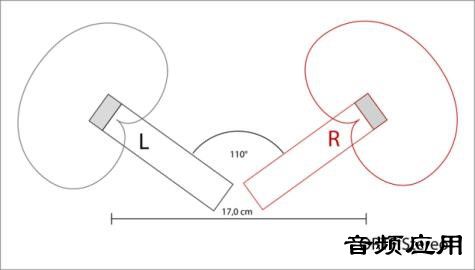

常用的非同轴的立体声拾音制式有 AB 制(图)和 ORTF 制(图)两种,声音信号拾取时既有强度差也有时间差和相位差。业内普遍认为,非同轴立体声制式的拾音效果会好于同轴的立体声拾音制式。

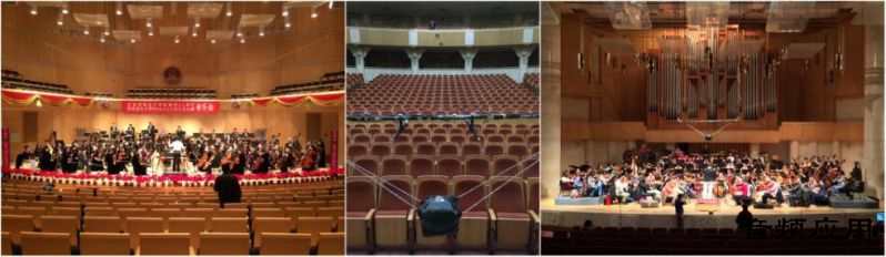

真人头的方式显然不能在音乐录音中使用。经过总结前辈专家们的成果研究发现,17cm 似乎是一个业界公认的双耳间距的标准。ORTF、人工头、球面拾音都是 17cm 间距。但是我们尝试着制作了第一个全向拾音装置:一个直径 20cm、内部充满液体的球体,将两支心形话筒呈 180度平行放置在球体的左右。首次使用是在中国音乐学院国音堂的录音棚,录音的内容是江南丝竹,10 人的小民乐队编制。尽管这次球体支撑装置的试验成功了,但最终的录音效果并不令人满意。
" R. w* o0 h0 ^0 k& g0 k
& `6 U) ~, Q5 s- s
17cm 的话筒间距虽然能够反映现实,但并不够夸张。全向拾音装置采用了以球形作为遮挡物的话筒排列方式,这种装置形成立体声的要素:时间差、音色差、音量差。假如球体的直径增加,这 3 个要素的差值一定有所提高。
# g8 Z( |+ O; G) j4 n
' s2 O' u* s% |* v& d$ d; u+ X5 }/ P
于是我们大胆地 DIY 了一个直径为 25cm、充满液体的球形体,两支心形话筒依然呈 180 度平行放置在球体的左右,话筒的正指向朝向正前方,此时两支话筒的中心间距增加至 27cm。
- `( |7 o+ I$ M3 I0 T+ f+ N
5 m! j# _2 \& q+ v& W+ ^5 @& I- u
试验录音在北京中山公园音乐厅进行。录音内容:中国歌剧舞剧院交响乐团的交响音乐会;乐队规模:双管编制。这场音乐会我们仅用了一套全向拾音装置的两支话筒,最终呈现出的音响效果令人振奋。

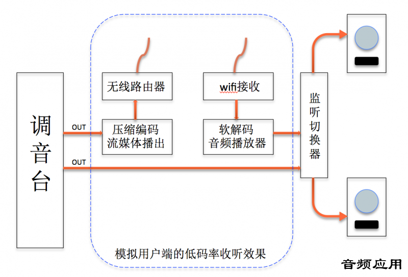

在现行节目交换中,唱片公司、录音工作室负责提供无压缩录音的 WAV 格式的节目给音乐网站,由音乐网站进行压缩编码后推送给听众。而我们工作的目标是要把录音棚的音效送到每一位听众耳中,全向录音工作室强烈建议业界同行在制作 WAV 格式母版的同时也能制作一版符合音乐网站推送标准的压缩编码母版。那么制作压缩编码母版当然要在压缩编码后的监听环境下制作了,这就是搭建低码率监听环境的原因。
9 T3 t7 r4 h( W' N% |1 u$ {! [
7 R: h, J0 f: K( w4 j6 e6 e7 @1 A
压缩编码预补偿示意图
4 o  V: @$ ?- i& E+ R# o% g& n- n
8 {: L- X: V, q9 a! `
( S- p7 ]/ R) s6 g
/ l9 J3 B1 r7 B- q7 _3 O$ ?5 t& \$ @7 u% H+ }3 @
如图所示,我们在全向录音制作系统的监听环节上增加了一个切换开关,用来切换调音台主输出单元的信号与经过压缩编码→流媒体播出→internet 传输→用户接收→软解码后节目重放的信号。整个信号的流程完整的模拟了从录音棚交母带后经由音乐网站到达最终听众的全信号流程。重放的节目信号就是终端用户的信号,在这个流程中会有压缩编码损失,会有传输损失,会有解码重放的损失。我们将主输出单元送出的信号和低码率监听环境的信号进行比较,是可以感受到信号损失的情况的。根据低码率监听环境的声音效果,对输入单元的信号进行预补偿。
" U  q% G* x4 x9 B! \( I3 Z
4 `/ W7 A' w2 [1 m- P* U
举例,如主输出单元的输出=10,经过低码率监听环境变成了 8;我们就在输入单元增补,让主输出单元输出=13,再经过低码率监听环境可能就是您需要的 10 了。
  ]" d7 h  E% L  q% s$ g) m
/ J- p5 ^2 }% u( }! v
那么为什么是在输入单元进行预补偿而不是主输出单元呢?首先,经过压缩编码的损失不是一个固定的常数,它会根据音乐本身产生变化。再者,有一点要明确的就是,不是所有的声部都需要进行预补偿。最常见的是泛音损失,在多轨分声部的素材中,有些声部可能不需要泛音或者泛音很少,例如木管组,那我们就要避开它去对其他声部进行预补偿。另外,空间信息的损失也比较常见。
