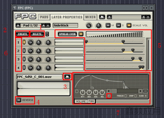

9.大家知道在敲鼓时力度不同音色就会不同,在一个曲子中,通常要用到同一个鼓垫不同力度的音色,Layer Properties就可以实现这个功能(见下图)。( z. u7 V7 |1 g# w& N. V
489025ae11dae53f60357.gif 2 h6 k+ \2 S. ~
1) 加入音色栏,
8 `( q* m+ Y9 ~% k& K6 x  D" R2) 删除音色栏
( {; B$ q0 V6 J8 v" y: w4 X9 x$ O3) 选择音色# x9 R' ^- Y& A2 E( s1 W3 T
4) 波形反相! t3 s: a* I) d1 L1 ~; r3 R* e5 ]
5) 包络,这个功能也是在水果6中才加入的,可以对Volume和Pan进行编辑,几个悬扭的含义 ATT启动,DEC衰减,SUS维持,REL释放,右面的FREEZE,SNAP,SLIDE是演奏方法,点击图中的小三角有一些自带的特殊技巧。
8 v) M1 O" c2 Q4 `0 _# }0 v/ Y6) 每一个栏是一个音色,每个栏的3个悬扭分别是音量,声相,音调。) a0 L7 d# J! o3 t1 F, u/ E3 \
7) 图中上方表示力度由小到大,下放表示音色的分布范围,可以通过调节小三角来调节不同力度下音色的分布,这里需要说明一下的是,SPEAD EVEN是均匀分布,它右面的按扭是叠加悬扭,大家可以试试在开,关时调节小三角有什么变化。/ L# K- k9 F5 \3 z% ~8 X  P
