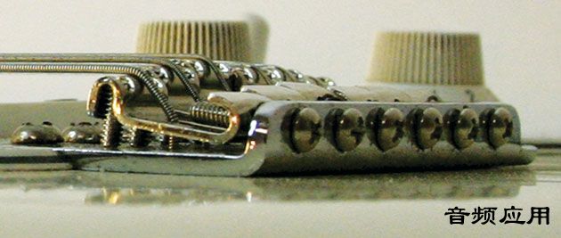

琴颈角度
琴颈和琴体的连接方式决定了所有吉他的可使用性。也是我们在买乐器的过程中最容易忽视的问题。下面几点是需要注意的:如果琴桥的琴枕很低但是弦距仍然很高的话,那么琴颈的角度就非常小。相对的,若果琴桥的琴枕已经调到较高(图4),弦距还很高的话,琴颈的角度就太大了。
不管是以上那种情况,吉他的琴颈角度都需要重新调节了。对于琴颈和琴体采用螺栓连接的吉他来说调节的价格相对便宜——可能简单的调节就可以。但是对于琴颈是和琴桥是粘在一起的吉他,改变琴颈角度就非常昂贵了!如果这把吉他的价值不是非常高的话,花很多的钱来重新调节琴颈可能是得不偿失的。

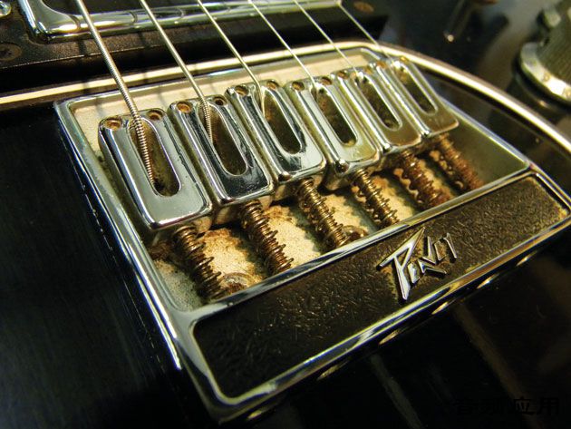

图5
看看配件是否生锈?最近我店里有一把琴桥上螺丝生锈了的吉他(图5)。这些螺丝已经完全锈死了,为了把螺丝取下来我必须先把琴桥浸在油里,然后加热。为了防止吉他上的螺丝生锈,在每次演奏之后,用软布擦拭硬件,然后再把边边角角的位置里面的汗和污垢擦掉。
