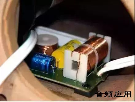

【功率分频器】
位于功率放大器之后,设置在音箱内部,通过LC滤波网络(即LC滤波器原理),将功率放大器输出的功率音频信号分为低音,中音和高音,分别送至各自频段的扬声器。
连接简单、使用方便,但消耗功率,会出现音频谷点,产生交叉失真,它的参数与扬声器阻抗有直接关系,而扬声器的阻抗又是频率的函数,与标称值偏离较大,因此误差也较大,不利于调整。
