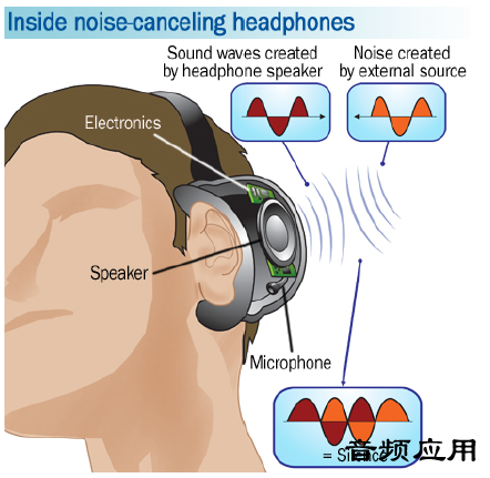

主动降噪的降噪电路分为3个阶段,每个部分都包含放大电路用独特的方式改变噪音模拟信号。
      首先是预放大,这部分并不会对信号做反向;然后,是相位反向,配置运放;最后,信号叠加放大
      降噪耳机包括两个分离的通道,为了保持立体声。两个通道独立,并行处理。噪声消除是将模拟音频信号经过这3部分电路的处理来实现的。
