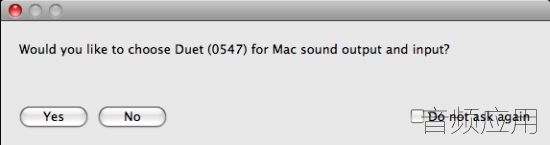

Duet并不是即插即用的,你必须先安装驱动,实际是将Maestro控制软件装进OS X系统,托管苹果系统的声音控制。装完驱动重启之后,插上Duet,系统会问你是否作为默认设备使用(如图7)?当然Yes。
图7:是否将Duet作为系统默认声音设备使用?
这样做不仅仅是声音输入/输出端口默认都用Duet这么简单,Maestro控制软件已经完全托管了苹果系统的声音控制,用键盘上控制音量大小和静音的快捷键,就可以直接控制Duet了。虽然Duet键盘到只有一个大旋钮,实际上很多细节功能都可以在Maestro里做调节(如图8)。

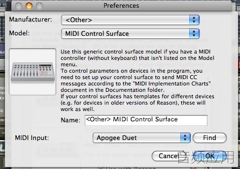

Apogee最近推出的音频接口上的旋钮都是数字控制的,也就是说它发出的是数字控制信息,那么这些信息很显然都可以转换为MIDI控制信息,去控制你的软件。Duet也不例外,它那大大的旋钮可以作为MIDI控制器使用,方便你在移动中做平滑的automation,而不必再背一个MIDI控制器了(如图12下半部分、图13)!
有人说了,就一个旋钮能管多大用?嘿嘿,Duet的这个旋钮能够以一顶四,切换为四个不同的MIDI控制器使用。
图13:Reason 4里认出Duet MIDI控制器了
