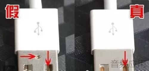

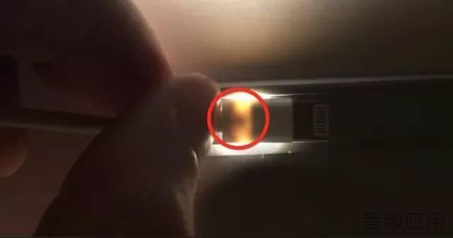

1)闪光灯鉴别: USB接口红圈位置可以看到透光。真的数据线插头在强光下会透光,假的则没有。) m& Z2 @# i  J. Z% b! D6 r
t01d118c9853b1f9c54.jpg * c# Q& U* \. Z3 x7 O
手机接口位置打红圈的地方,也可以看到透光。1 [9 D6 P; k' \+ c
t01c8f09f858e11210b.jpg . i$ o# ?7 r: z" `1 Z0 k' t

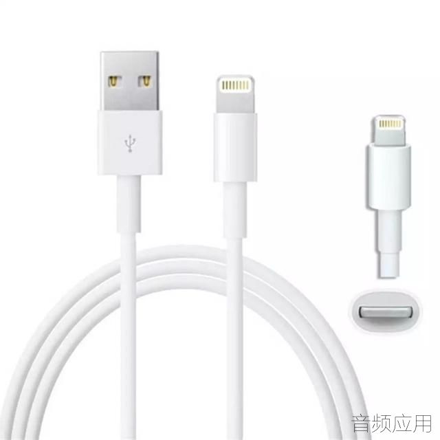

2)看触点的形状:高仿触点是长方形,正品触点是半圆形。( B) j5 r8 m# J. j3 M
, R8 ~( v; u2 H3 z' h7 G- K7 n! `. w4 f真的数据线金属触点与旁边的塑料几乎是平齐的。有的完全平齐,有的会高出一点点,而仿的数据线金属触点会高出塑料部分很多。用指甲横着刮一下,如果感觉手指会被卡住,那就是假的。' y( T9 Q1 C) n) Z" J+ o$ q
. k; T0 _$ L% y" K6 o3)看USB接头:接头一侧,假冒的产品有一个凹坑,并且触点同样是银色金属光泽,而正品则没有凹坑,触点有金色光泽;超接口方向看,正品的Lightning数据线的接口塑料并无开口,也无法看到内部的触点。1 p. {) G! d, }/ p( t, ]9 ~

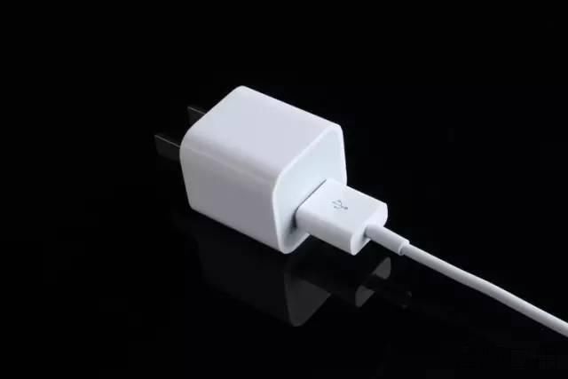

* y' S4 M# ~& ]) O1)高仿的苹果iPhone6充电器圆角弧度不平滑,金属插片做工普通。原装正版的苹果iPhone6充电器圆角弧度平滑,金属插片做工更精细。手感细腻。

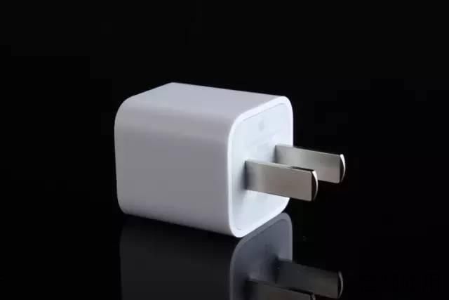

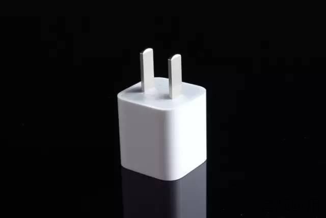

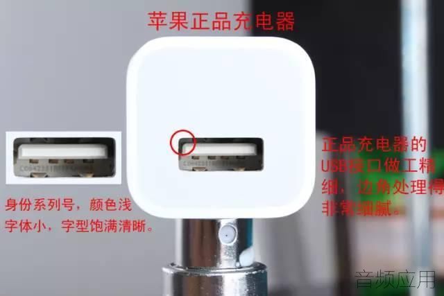

2)原装正版的苹果iPhone6充电器的USB接口做工精细,边角处理得非常细腻。在USB插口里面,我们可以看到有身份系列号,颜色浅字体小,字形饱满清晰。  `; e" I+ k9 F2 ~$ x. l+ c
4 `: w4 T2 C9 F
3)高仿的苹果iPhone6充电器USB插口做工粗糙,无棱无形。再看USB插口内部的身份序列号,高仿的充电器利用机器打进去的序列号,明显粗糙高低不平。. W& K# F7 }/ [" V
* `! M7 K% T# f; [下面是正品苹果iPhone6充电器的高清大图:
% L' g- [$ c- A: _; f: ~

+ e! m; K7 D* U$ h7 ^3 {1)闪光灯鉴别: USB接口红圈位置可以看到透光。真的数据线插头在强光下会透光,假的则没有。4 ~& [; B5 R2 L+ U% |
0 C  @0 W* L& R1 p' e& x手机接口位置打红圈的地方,也可以看到透光。) E. Y* E+ f4 ]/ H2 w1 W; n
! n1 d2 J3 ?, ?8 y6 {2)看触点的形状:高仿触点是长方形,正品触点是半圆形。
% U  l5 a2 E  {) | t01cb59b37eece662dc.jpg 1 E3 X( F# q& K7 E& B
真的数据线金属触点与旁边的塑料几乎是平齐的。有的完全平齐,有的会高出一点点,而仿的数据线金属触点会高出塑料部分很多。用指甲横着刮一下,如果感觉手指会被卡住,那就是假的。* d) O4 u/ D! q5 p' v, A

! s  ^5 c6 p3 l& ~( ?+ t2)原装正版的苹果iPhone6充电器的USB接口做工精细,边角处理得非常细腻。在USB插口里面,我们可以看到有身份系列号,颜色浅字体小,字形饱满清晰。" _  c' O  q; g
3 T" Q4 x. p# M
( H2 n5 b3 U6 b$ a' h3)高仿的苹果iPhone6充电器USB插口做工粗糙,无棱无形。再看USB插口内部的身份序列号,高仿的充电器利用机器打进去的序列号,明显粗糙高低不平。3 b" W7 g, u( y. ~; m3 N
3 I" \: a" d$ l. l6 y4 H下面是正品苹果iPhone6充电器的高清大图:
