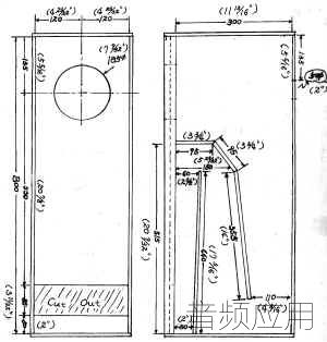

如何以不算大的单体来发出令人满意的低频,我想传输式设计是最理想的方式。不过因为音箱构造复杂,以致少有人尝试制作。笔者在此介绍一款以8寸低音单体为主体的设计供DIY者试作,效果保证令人惊喜。尺寸图如下(图一为低音箱,图二为中高音箱) :
图一
图二
所用木料为H.D.F.(高压密集板),一般喇叭箱为M.D.F.(中压密集板),前方障板为2片6分的H.D.F.黏合,其馀则使用6分的H.D.F.。本设计为中高音箱与低音箱分离,原因是为了灵活性高。原因1.中高音箱体积小、成本低,喜欢的话可多做几个装不同型式的单体,享受不同的音色。原因2.想要得到好的声音,喇叭的摆位是很重要的。低音喇叭与後墙、侧墙的距离直接会改变低频的响应。而中高频喇叭则会影响音场的深度、定位等,如此可用喇叭架将中高音箱分开摆放,找出低频与中高频最适当的位置。(喇叭如何正确的摆位,笔者拟於下篇文章中做一详尽介绍,保证比换器材更有效,请期待。)
