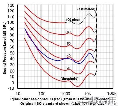

  关于人类对声音感知的能力历史上有个很重要的实验。这个实验得出的结果被称为等响曲线(Equal-loudness Contour)。1933年,贝尔实验室的两位研究员 Harvey Fletcher和 W.A Munson开创了这类实验,此后又被其他人多次实验并证实。2003年,国际标准化组织(ISO)结合历史上各个实验的结果,发布了 ISO 226:2003 标准。
  下图就是 ISO 226:2003 等响曲线的标准图。
图1
图2
  图1 左侧纵轴表示声压级(SPL), 横轴是声音频率。 图中的红线是Phon值曲线(Phon是响度Loudness的单位),每条红线上方所标数字为此曲线的Phon值。图2将图1的纵轴反转。
  如图1所示,对人耳来说,一个1kHz的声音,在20dBSPL的声压级下,所达到的响度为20Phon。而一个100Hz的声音想要达到同样的响度,其声压级需要达到50dBSPL[3]。
  从两张图中可得出以下结论:
  人类对中频信号最为敏感。在不同的声压级下,中频信号一般都能得到更好的感知。
  人类对低频及高频信号的感知受声压级影响较大。
  响度越大,我们对信号频率的感知越为平直,即,响度越大,我们的耳朵越容易感知信号的低频及高频。
  在音乐中,低频给人以力度感,高频则与亮度、清晰度、空气感等相联系。所以,响度越大,当然音乐所表现出的细节就越丰富。
  如上所述,在相同的音频和回放设备下,提高音量的确会使人感受到更多的声音细节。
