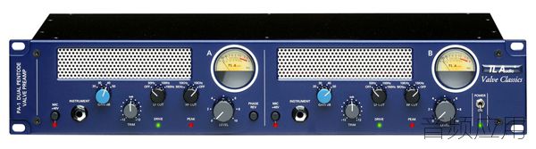

TL Audio PA-1 双五极管前置放大器售价:¥10886元
# d7 S9 N" v" Z( e
  y" e! t8 {+ ?PA-1双五极管前置放大是TL Audio顶级前置放大,为任何声源提供最动听的声音,比任何价格的调音台前级显示明显的性能改善。新的PA-1又比它的先行者进步许多,包括使用暗蓝色的铝面板,General Electric US军用规格电子管ECC83/12AX7A,镀金陶瓷管座,带有背光的圆形VU表。精心制作的内部电路具有平滑的频率响应和额外的输出增益,更容易和数字录音机连接。  _: W" q# }& h& [, ^: V- E: {) [
所有的麦克风——从廉价的动圈话筒到顶级电容麦克——经过PA-1都能够产生饱满通透的声音。分离的输入和输出电平控制更有效地驱动电子管放大级,增加温暖感。可以开关的高通和低通滤波器,LED电平指示和相位反转功能增加操作的便利。PA-1成为录音棚和直接磁带录音的自然选择。* h0 k& p9 p, k+ F+ o" f7 V; _
PA-1不同于我们标准的混合式前级,它使用变压器做输入耦合以降低噪声,使用高增益的EF86电子管,每通道还有2支三极电子管,工作在稳定的250伏直流电压。乐器输入不使用变压器,直接送入五极电子管,通过半导体后级输出。
9 a$ j2 C/ b; u' r3 n6 y2 w9 d/ j) t% d- D
2(299).jpg 5 j: y5 M) o* z/ o1 p; w! P5 ]
. R5 l) ~! d8 V* y% z特点:% J" o7 h6 g7 O% b7 |, L0 ]
2通道高品质电子管前置放大' b9 M/ F; q  W' Z. U
平衡变压器耦合的麦克风输入+ S8 R8 y; ]% r4 G/ b
前面板不平衡乐器输入端口: w1 S% c2 g  J" x  c
平衡线路输入,可以在+4dB或+18dB间转换
9 x# [9 j  H+ B4 p9 Q5 [1 u2 B具有不平衡线路输出
# Q: u! m- o  S48v幻象电源
6 P2 @5 C- F5 U; }5 U4 t可变换的输入增益控制(20 到50dB 步级为10dB),带有连续可变的+/- 12dB修剪! s1 N* u8 U. b1 }& v
全部输入带有可变换的高通/低通滤波器(12dB / octave).
' W; Z) C; e7 U/ o( l' g, [& Q# e高通滤波器截止频率50Hz, 100Hz 或150Hz* S5 k8 ~, }7 c: Z9 b2 \5 P! T7 M
低通滤波器截止频率5kHz, 10kHz 或15kHz. j' B) }2 o3 |2 \$ J/ q3 i2 _# g
旋钮控制输出电平
. ?1 a; I9 n2 T+ x+ y* fB通道具有相位反转开关
& \% Q( D8 B. _2 E: e9 ]& ]4 T驱动和峰值LED指示内部信号电平
, L  M* f. V/ j  J7 ]8 \; F% N2 g背光的圆形VU表监视输出电平  p( C' H4 |' s: _, g
频率响应30Hz to 40kHz +0 / -2dB
# n5 V: u- ~; I
5 Z! q( J; g8 Z; E3 g; Z7 j8 p规格:
8 o: D- q5 P/ H3 I: W+ ~8 Y2通道高品质电子管前置放大
9 i: s/ T' V- }0 t+ H# Y) T平衡变压器耦合的麦克风输入
3 o( `* s4 m. y& f, X5 a前面板不平衡乐器输入端口
$ ]8 R* w1 s: @! q* K" s平衡线路输入,具有不平衡线路输出
# o+ w6 e$ h, _# Y/ c0 t48v幻象电源
/ T9 o1 t$ ~  w2 i# v( {7 D$ ~B通道具有相位反转开关
" f! p* x' z) Z- m( w$ ]
3 u1 ~) [6 }8 f+ w  _! P! j7 B技术指标:' s6 N4 n5 J( Q# A
麦克风输入:阻抗 > 1.5k;
( D5 Q& T% A9 X可变换的输入增益:20-50dB 步级10dB,带有+ / - 12dB 微调;4 f; Y4 {0 m6 @  X7 t
输入噪声:(EIN): -122dBu (22Hz-22kHz) ;
! E0 i# v! U8 `+ }  k# A% p失真:20dB增益0dBu输出时0.05%;1 f# U" {. c) p2 t  l0 u+ o4 {% l
最大输入电平: +6dBu;平衡XLR联接。3 n9 z: ^: i8 B6 h+ @, d! M* S
乐器输入:阻抗 50k;* U$ ]8 M1 N" `0 w; h
灵敏度:0dBu输出时-35dBu,不平衡+ E! @: g* k# w7 W) [
输出:平衡,阻抗< 10;2 X# M, D# E5 U% F
最大电平:+22dBu into 600" }9 }# c/ A9 S; \9 t" ^
平衡输出:阻抗47;
% Z! j6 `7 ~8 U% O最大电平:+20dBu into 10k
" S% Q: K6 v* g" B' ^9 }$ g不平衡输出:阻抗47;2 r: D) p, i, B; H
最大电平:+20dBu into 10k! Z$ K! ^% p+ J+ X
频率响应 30Hz to 40kHz +0 / -2dB7 J$ L& C5 ^/ g# P
电源:110-120v 或 220-240v AC.
+ U0 F* ^2 z' S* J& G耗电:35VA (典型状态)5 a2 B$ _2 p( A- ^% W6 |" Y
体积:483 x 205 x 88mm (19" 2U)
3 _  w. a) f5 B; H0 z9 H6 X* Z4 [净重:6kg
